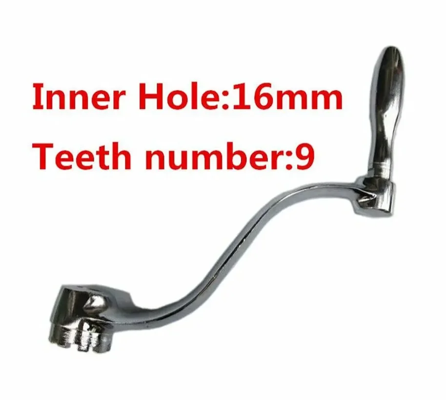

Bonsoir a tous
J'ai résament acheter un gros fraiseuse cincinnati ou les manivelle son absente.
Je voudrais savoir ci vous savez où en trouver.
J'ai pris des photos du montage des manivelle.
Merci d'avance pour vos réponses.
Je suis déjà tombé sur se genre de manivelle le problème c'est qu'il n'y a pas de cotation ou très peu precise

Bonjour à tous !
Ca ressemble fortement à des manivelles de Gambin...
Sa pourrait le fair.
Peut tu m'envoyer le lien.
Cinon quelle qu'un serait ou trouvez des enlenchement q crabot qui je pourrait souder sur des manivelle non compatible.
Je ne sais ou trouver des crabots tout fait, mais ce n'est pas bien compliqué à faire si tu as un diviseur ou un plateau tournant...
Ou pour dépanner, faire une entretoise avec des taraudages sur la face et visser des btr , les têtes de ces btr serviront de crabots... Ensuite, fixer une manivelle à l'opposé des btr (J'espere être claire...)
Cordialement ZBj
Cordialement ZBj
Tu est clair ne t'en fais pas.
C'est vrai que sa peux être une solution temporaire.
je voudrais bien connaître la méthode pour usiner les crabot.
Quand je fair des recherche sur le net la moitié des résultats c'est pour des boîte de vitesse a crabot pour le rallye.
