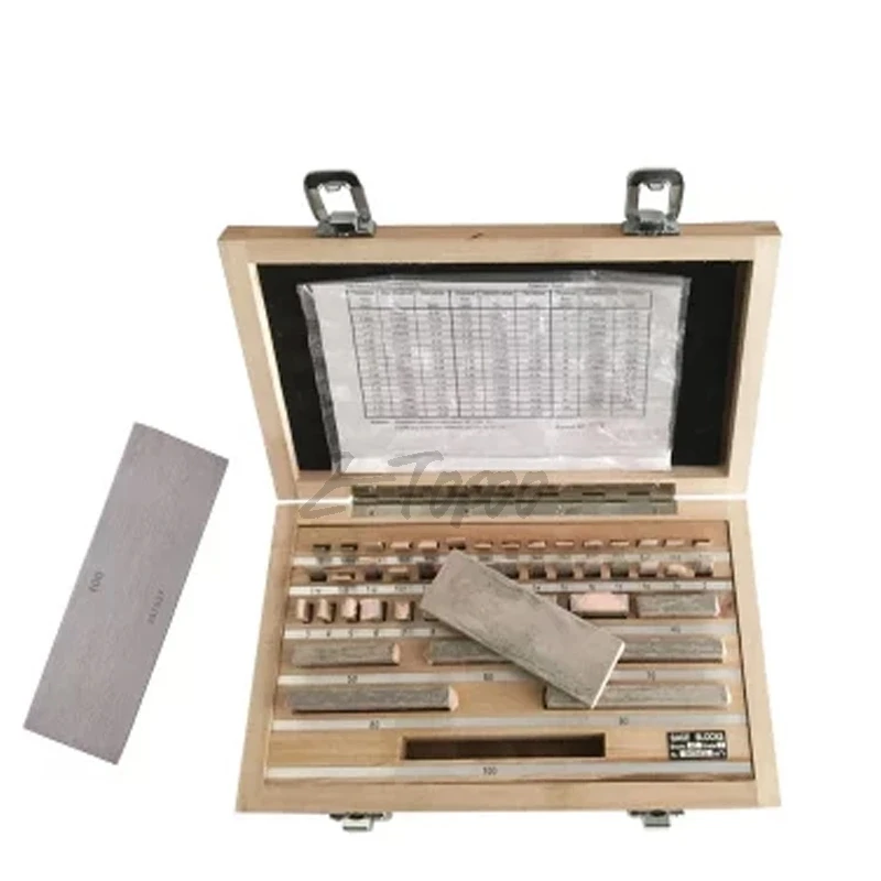

bonjour à tous .
je voudrais acheter une boite cales étalons . . classe correcte ( genre classe 1 ) mais pas hors de prix .
ne serait ce que pour des rainures de clavettes ou autres petites choses comme des réglages . .
une boite de 32 pièces me suffirait . . et je viens d'en trouver une neuve bien sur . ( je vous donnerai le lien après . . ) .
au prix d'environ 73 euros . . qu'en dites vous ?

Oui, mais dans une boite classe 2, la plupart sont bien en dessous.
Dans la mienne, il y a des 1 des 0 et même des 00..
Après, comme les erreurs sont données, on peut faire le calcul (pour des empilages)
Je suis quand même curieux de savoir ce que ça vaut ces cales ali.
Tiens nous au courant si tu commandes
Ah oui ! C'est quelles faces la référence sur cette cale micronfrance ?
Logiquement là où il n'y pas de graffitis (du moins pour les cales à partir de 6 dans ma boite tesa, mais il me manque les cales de 4, 5 et 8 en carbure).
Bertrand
Hé, hé, je sais ça mais sur la photo, on dirait que les trois faces visibles sont sommairement rectifiées et pas polies. On peut se contenter de 2 faces opposés, calibrées en dimension et polies mais là ...:???:
Je m'interroge plus sur la photo
photo d'un scan d'un tirage papier à partir d'une diapo reçu par mail ?
je suis encore et toujours épaté par le prix. j'en arrive à me demander si j'ai bien compris de quel article on parle
Comme sur bcp de produits pas mal de spéculations . . je viens de call Micron France et . . ils vous vendent ( comme les autres du reste ) des cales avec certificat (sur demande et plus cher bien sur) qui sont les mm que les autres cales . juste ils les ont testées à bonne température . . et à tarif prohibitif .
en conclusion l'interlocuteur et moi avons terminé la conversation en se disant que pour un amateur comme moi ( et comme d'autres membres ici ) qui ne sommes que des amateurs de l'usinage et non des pros de l'aéronautique . . . du classe 2 mm sans certificat suffisait largement . Voilà . . Voilà . .
