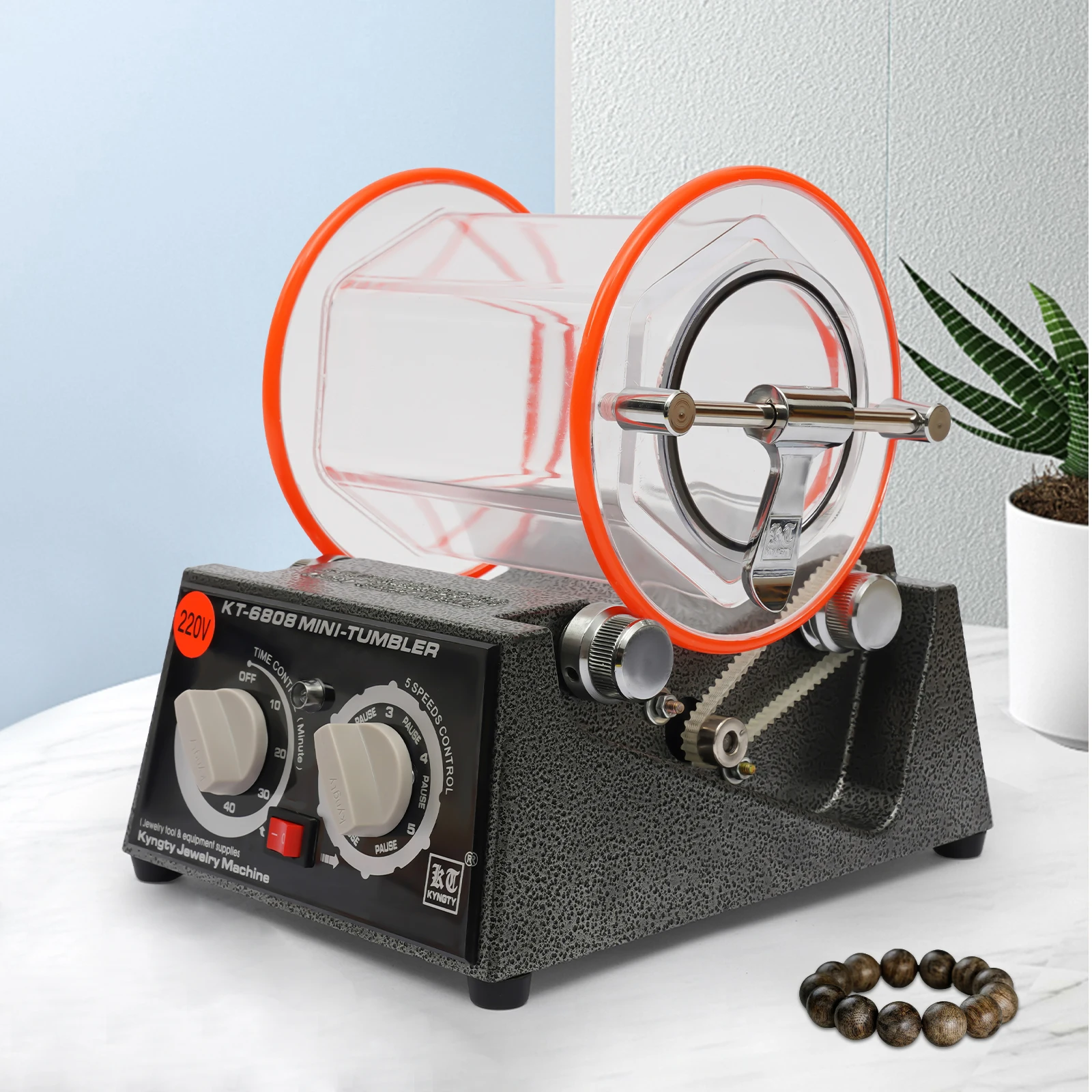

J'ai une question au sujet de ton tumbler.
Quel volume fait le panier et quel média mets-tu dedans?
C'est ce modèle:
Je m'en sers surtout pour nettoyer mes étuis de carabine pour le tir* donc là le Media a l'intérieur c'est des "aiguilles" inox (qui m'ont coûté quasiment aussi cher que le tumbler!!) mais c'est pas trop adapté pour nettoyer des pièces comme ça, j'aimerai bien trouver des pyramides céramique ou quelque chose comme ça.
*mais je me contente plus souvent du bac à ultrasons, c'est moins impeccable mais tellement plus rapide et moins bruyant.
