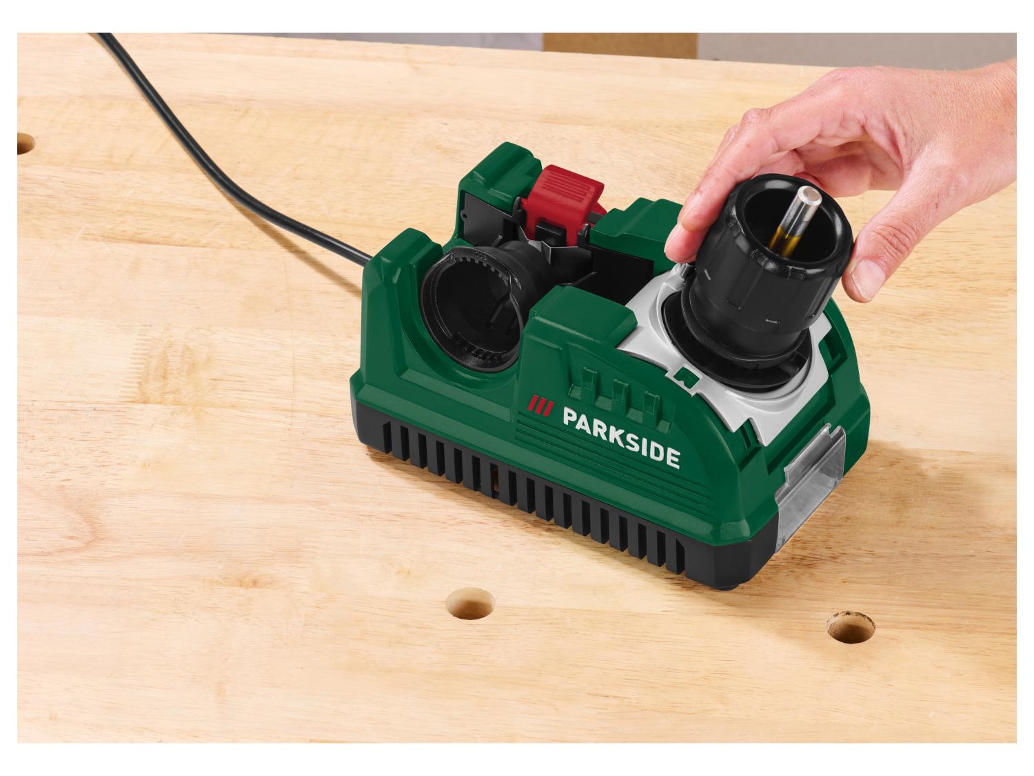

Bon, je sais ce n'est pas une VEVOR mais une Parkside qui ressemble beaucoup à une TIVOLY mais à moitié prix :
Un test en allemand...
Connaissez-vous et qu'en pensez-vous ?
