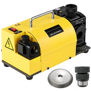

J'ai une bonne quantité de forêts de bonne qualité à affûter (de 3mm à 13mm principalement). Comme je ne suis ni équipé ni doué pour l'affûtage je me demandais si il existe (encore?) des sociétés qui font ce genre d'affûtage, et si oui est ce que ça a un quelconque intérêt par rapport à acheter des forêts neufs.

Oui, acheter une affuteuse de forets mais vu le peu de différence de prix avec une Drill Doctor, autant acheter ça:
J’en ai une semblable et j’en suis content (contrairement à la Drill Doctor 750 que j’ai eue et que j’ai revendue…) .
Bonjour, je confirme l'avis de bob55 (que je salue), de plus le prix de ces affuteuses a baissé sur Ali ou autre.

Il semble être admis, par bon nombre d'usagers de ce Forum, qu'il n'est pas "rentable" d'affuter ses forets, sauf à le faire à main levée sur un bon touret.
J'ai plusieurs machines performantes et dédiées à leur affûtage.
Si l'on m'amène un lot de forets de 1 à 13, par demi millimètre, je ne suis même pas sûr que j'accepte de les rafraîchir.
Ponctuellement, pour des forets de qualité, dans des Ø entre 15 et 32 mm (ma limite), et selon le statut du demandeur, je démontre que je sais faire.......
Je trouve pourtant que la cinématique et la technologie de ces (anciennes) affuteuses est passionnante et que percer, au tour ou à la fraiseuse, avec un outil coupant correctement est très efficace.
Donc, on en reviens toujours aux mêmes conclusions.
On sait faire au touret ou l'on se passionne pour cet "art" en investissant dans une machine (récente ou pas), mais, les porter chez l'affûteur n'est pas envisageable financièrement (sauf gros Ø).

Si tu possèdes un touret affutes les toi-même à main levée, sauf si tu veux de la précision. Le lien cité #7 explique très bien comment faire. Avec le temps tu verras comment affuter pour que ça tienne dans du dur ou pour ne pas appuyer comme un forçat avec une machine portative. N'oublies pas: "c'est en forgeant que l'on devient forgeron!"
A ce prix là je peux m'en acheter des forêts !! I
si ce sont des forets de bonne qualité et suivant le nombre, guetter un drill d'occasion ! Si ce sont des bas de gamme Fumanchu :O( pas d'espoir..
Mais en tout état de cause tenter un petit touret et se lancer dans un coup de fraicheur à la old fashion way ?
Mais si vraiment pas séduit pourquoi ne pas les vendre (Ca interresse tjs qq'un) et racheter une boite complète 0.5 mm à 13 .
