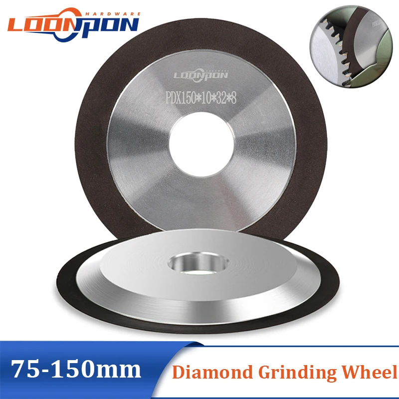

avec une affuteuse U2 ca le fait aussi
https://www.usinages.com/threads/u2-u3-clone-avec-micro-pulverisation.78748
avec ce montage qui est fait pour les hélices
est une meule diamant a rayon 3 ou 4 mm ou assiettes
si vous trouver pas la meule a partir d une meule acheter
vous fait un rayon ou un biais sur le bout
a plus
