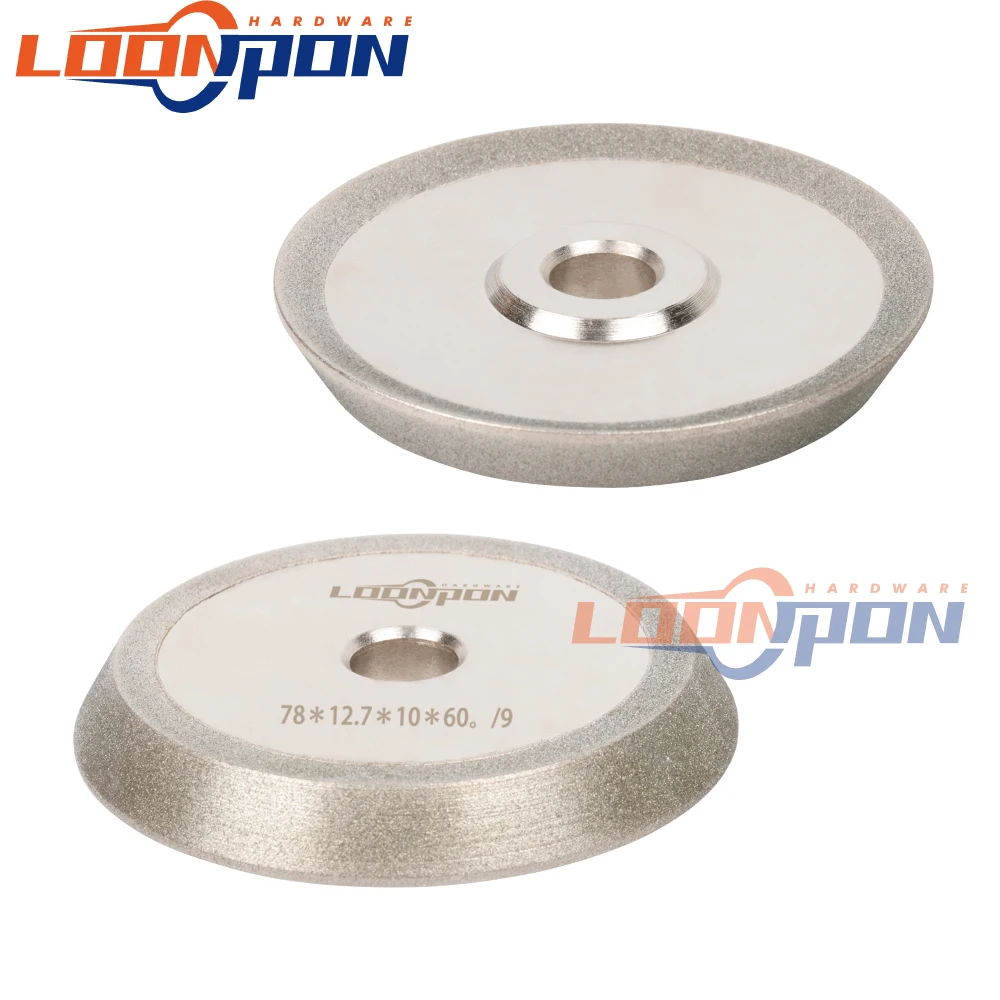

il va falloir que je trouve ailleurs que chez HBM une meule capable d’affûter les forets carbure, car je perce actuellement des lames de scie et il n'y a que le carbure qui le fait et encore c'est limite... en option chez HBM pour leur bécane il y a les pinces pour 14 et 15
oui , merci c'est peut être bon , il faut que j’enlève la meule de machine pour vérifier son alésage
