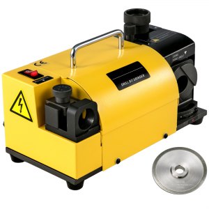

Suite à l achat par mon employeur d une petite affûteuse Chinoise, je vous fait un petit retour
Au départ ce qui a motivé cet achat c est 3 seau de 5 litres pleins de forets défoncés, en effets les collègues étant pas vraiment capables d affûter les forets, ils achetaient des boîtes neuves dès qu'il y en a trois qui ne coupaient plus ( soit très souvent car en plus pour que ça aille mieux on tourne à fond avec une visseuse dans de l inox ...)
Bon déjà quelques photos
La suite des photos, juste un petit commentaire : ça fonctionne très bien même si je trouve le prix élevé mais il me semble que ce modèle ce trouve sur les sites de vente pour beaucoup moins cher que ce que mon boss a payé
Ah oui aussi celle ci va jusqu'à 13mm il existe un modèle allant jusqu'à 19
Seul point pas évident est de positionner les diamètre inférieur à 3 dans les pinces car le foret étant cour il est difficile de le tenir dans la pince
Je ferai une petite photo cet après-midi du tiroir ou son maintenant rangé les forets, je pense avoir passé une bonne semaine à affûter pour rattraper environ 25 boîtes à 90€ pièce....
Le chef est content et les collègues aussi

il est noté un facteur de marche à 50%, tu l'as respecté ou ça tient plutôt bien ?
Merci Yvon29, ça fait plus de 2:mois que je l utilisé, quand j ai dit une semaine c était en temps masqué j ai bientôt rattraper le retard de 25 ans d'affûtage
Après elle devrait tourner un peu moins, autre chose que je voudrai préciser : il ne faut pas être trop pressé et surtout à ne pas mettre entre des mains de bourrins

Pour le facteur de marche pas de problème car le temps de positionner le foret dans la pince et ensuite dans chaque emplacement il est respecté ( après je suis payé à l heure pas a la tâche...)

C est fait pour le coup de soufflette et comme je l ai dit il ne sert a rien de vouloir aller trop vite a par cramé le foret ou abîmer la machine ça gagnera rien

Elle ressemble fortement à ces modèles ci :
A la différence que sur celle que tu présentes, il y a 2 orifices sur la partie supérieure coté droit de la machine.
Quelle pourrait être cette différence selon toi ?
Le premier orifice en haut c'est pour la pointe divisée ou pointe 4 facettes si j'utilise les bons termes. S'il y en a un deuxième c'est pour donner une deuxième dépouille sur la pointe, derrière l'arête de coupe pour mieux dégager les copeaux si j'ai bien compris.
C'est exactement ça !
