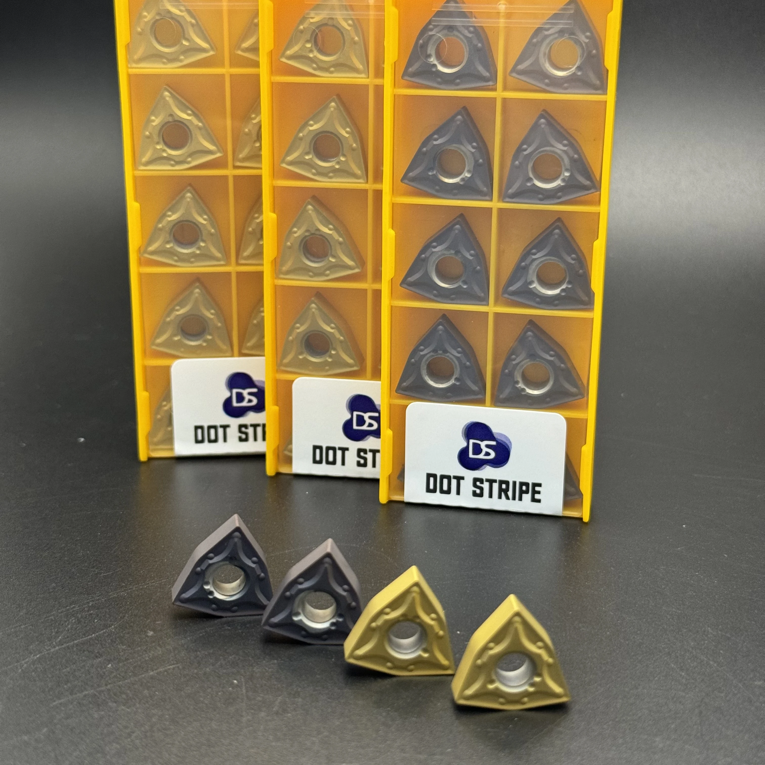

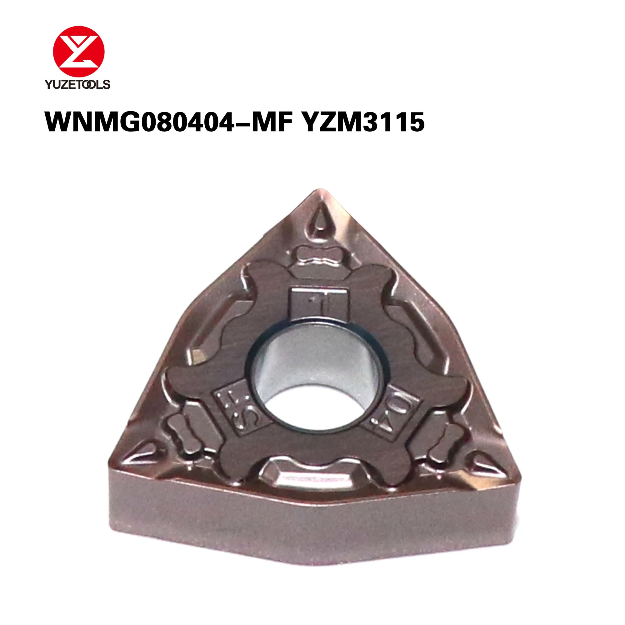

Des plaquettes Aliexpress WNMG0804 a vérifier. Elle ne sont pas chère mais c'est loin d'être du iscar ou sandvik Coromant mais ça fait le job. Tu ne pas un grand risque. Après ça dépend de ce que tu dois faire en terme le travail.

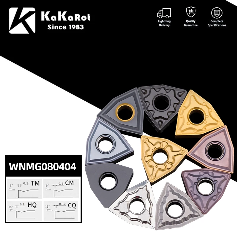

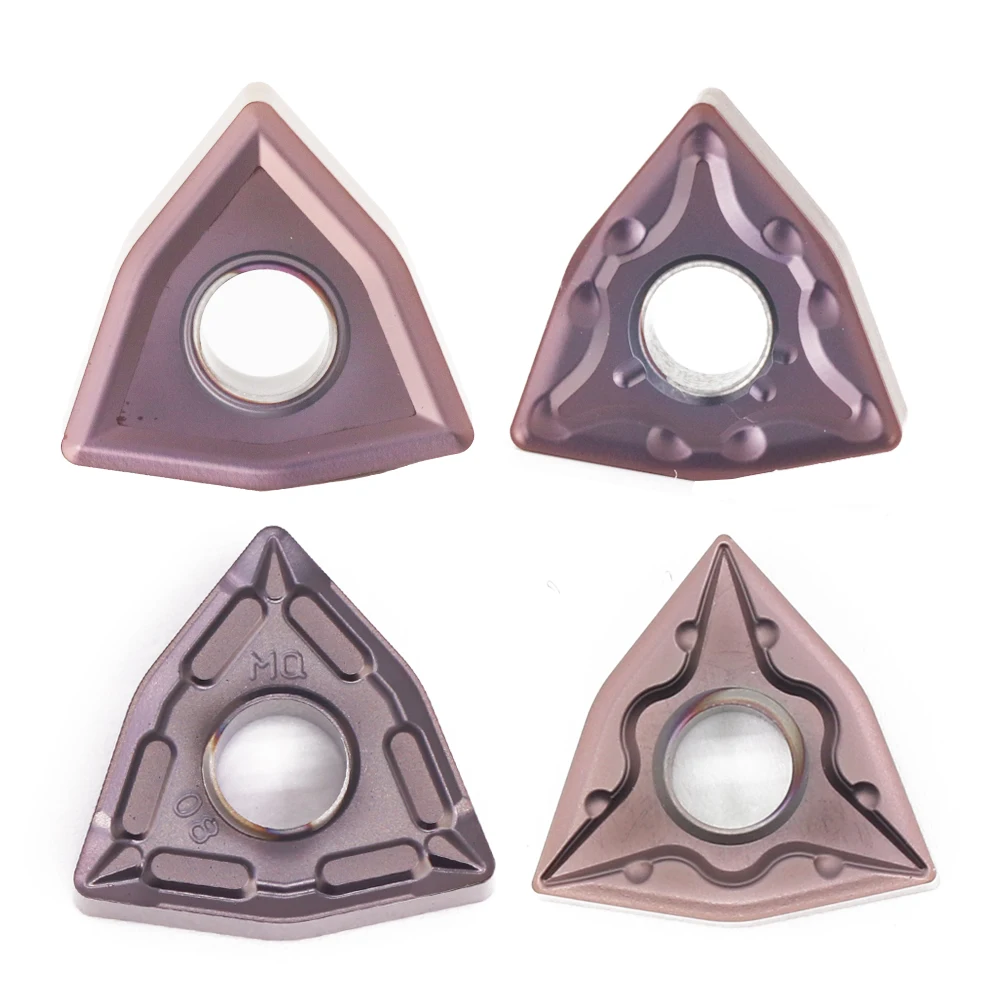

Même sur Aliexpress on trouve de la très bonne qualité, a condition de bien chercher et de ne pas choisir le prix le plus bas...
Dans cette taille de plaquette WNMG0804, il y a du choix, notamment sur les nuances de carbure et le type de brise copeaux.
Rayon de bec 08 pour l'ébauche
04 est une valeur passe partout
02 pour la finition, même si cette géométrie de plaquettes n'est pas la plus adaptée pour ça, une type D ou V serait préférable.
Quelques boutiques fiables proposant des produits de qualité à bon prix :
