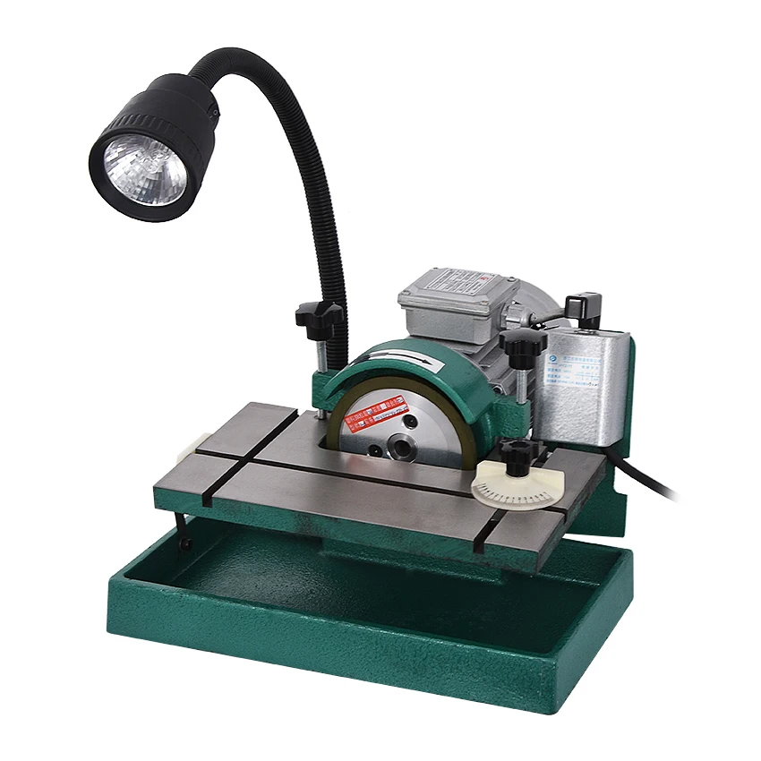

Pour l'affutage je me suis acheté cette petite affuteuse , reçue mais pas encore utilisée. J'espère que le coup de main sera moins important et que la machine avec sa table et ses guides m'aidera
Elle est géniale cette petite affuteuse...
Tu pourrais partager un lien vers un vendeur ?

Un lien pour le type dem on affuteuse.
Pour l'affutage, j'avais trouvé ce document. Est ce que ce sont les bonnes informations qui conviennent à mettre en oeuvre pour mon petit tour
