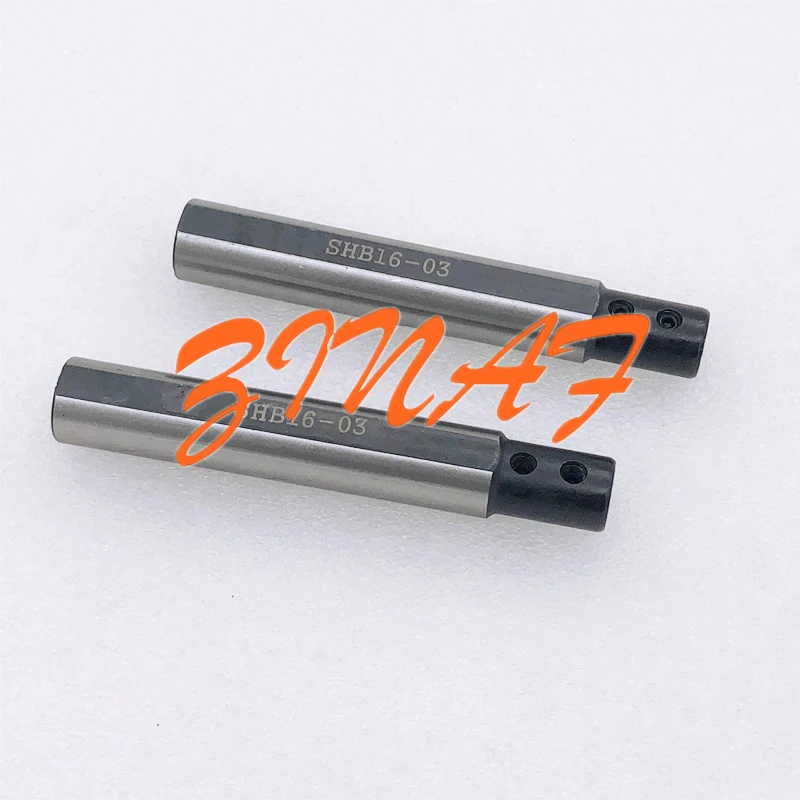

J’ai réalisé un adaptateur pour les petits outils à aleser en carbure monobloc. L’arrête de coupe est au milieu.
