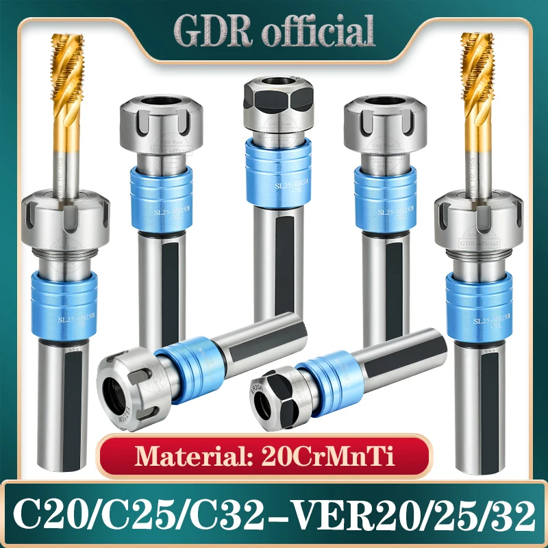

Je suis à la recherche d'un outil de taraudage pour mon tour.
L'outil doit être fixe, une simple douille cylindrique avec un plat pour le serrage dans le logement de mon VDI, avec une tête flottante pour pince ER32.
L'emplacement de mes VDI est de diamètre 32mm pour pinces ER32 pour 5 outils intérieurs sur ma tourelle, et j'en est un au diamètre 40mm pour pince ER40, il ne me faut qu'un outil pour rentrer dans du 32 de préférence.
J'ai déjà acheté ce genre d'outils pour mes foret et outils d'intérieur, sauf que le modèle n'est pas flottant évidemment.
Voici la photo des outils que je possède déjà :
Savez vous ou trouver le même mais avec une tête flottante pour les taraudage ? je cherche partout mais je ne sait pas quel nom lui donner dans les moteurs de recherche.
Mandrin de taraudage à compensation
Des exemples trouvé, vite fait!
Ca existe tout fait en VDI-30, pour suivre le lien de 42000Stéphane :
Ou en version Quick Change avec des pinces à tarauds à limiteur de couple (GT12 tapping chuck)
Sinon pour coller à ta demande initiale, si j'ai bien compris :
Modèle : C32-VER32
