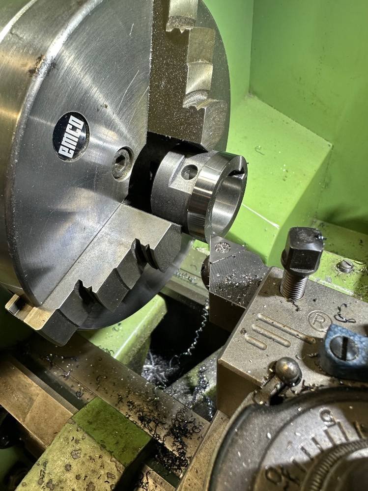

Ensuite le tronçonnage a été fait en rotation avec un mini disque car à l’outil ça tapait trop.
Après meulage des dents restantes au touret, pris en trois mors pour dégrossir
    122.6 KB · Affichages: 0
Ensuite j’ai tourné un simblot au bon Ø pour un montage serrer car je n’ai pas de mors doux.
Taraudé et pris en sandwich.
Approche du Ø final à l’outil et finition à la meule.
Bon résultat, j’ai bouffé la côte, il n’y aura que 1 centième de serrage au lieu de 3…
Merci tournele,
Sans me chercher des excuses, mais plutôt comprendre, je pense m’être fait avoir avec le traitement thermique.
J’avais bien remarqué qu’avec la CBN, état de surface et les copeaux différait sur le premier millimètre, le centre et vers le septième millimètre des 8mm de la largeur du pignon.
Bref, plus tendre au centre et du coup certainement usiné « concave ».
Deux allées retour de la meule, la côte bouffé.
Un vrai métier l’ajustage!
