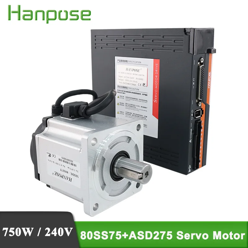

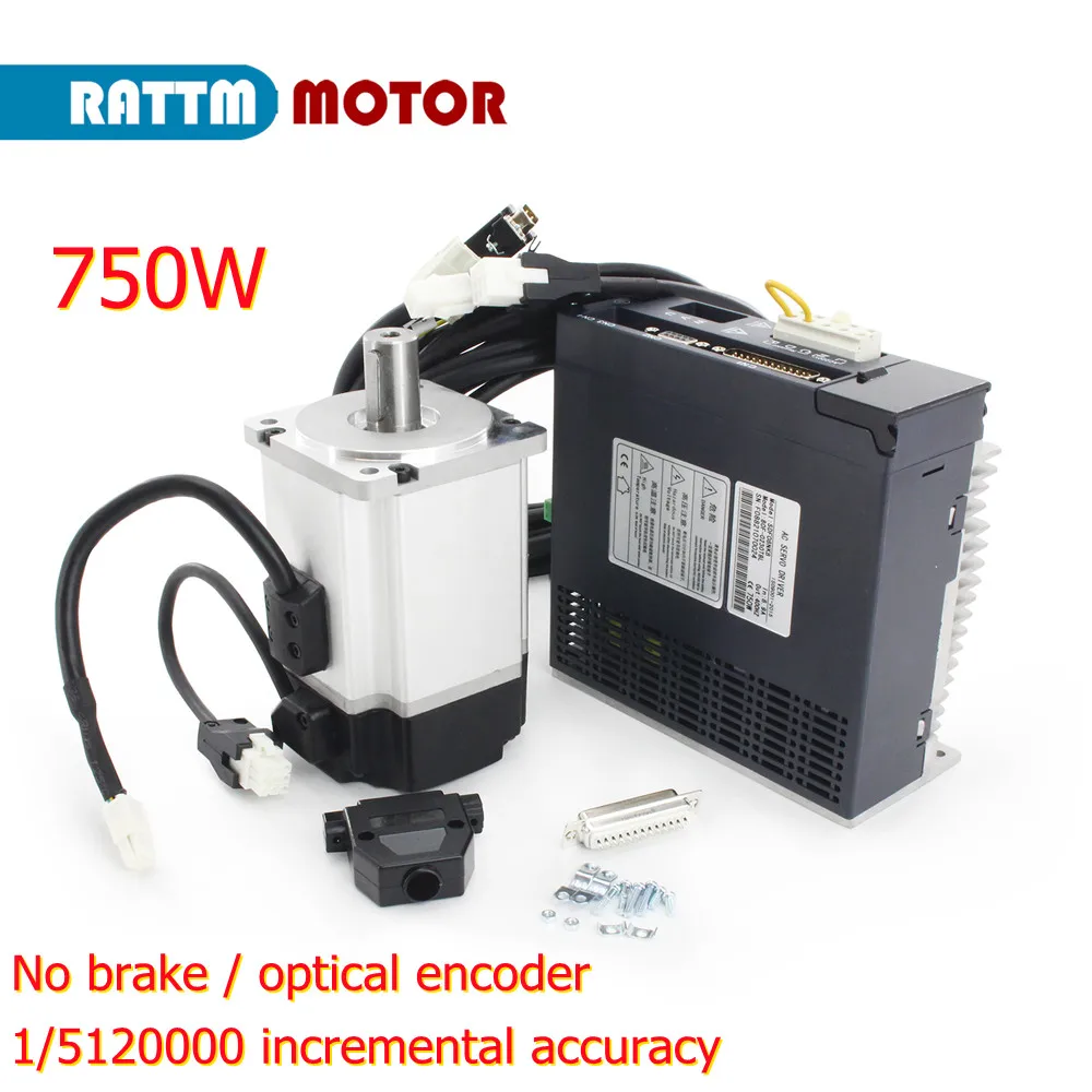

Merci Boris_25 pour la réponse. Changer les 2 moteurs, il y'en a pour environ 1000 € pour des trucs un peu costaud et de pas mauvaise qualité. Si ça me permet d'être tranquille, je n'ai pas de problèmes a mettre cette somme la. Par contre, je ne connaissais pas Planet CNC et Eding
Tout dépend des moteurs, un servo AC de 750W c'est moins de 180€ livré... Et ça semble bien correspondre à ce tour après avoir parcouru ce topic :
Et la vidéo associée qui parle du choix des moteurs :
Et pour le coup c'est faire le choix de la durabilité et de la fiabilité (surtout quand on connait les risques de pannes electronique sur des drives d'époque et le coût de leur réparation...)
Pour le pilotage CN, en tournage Mach3 ce n'est vraiment pas idéal, les fonctionnalités sont très limités et il me semble que la fiabilité de la version tournage laisse à désirer.
Par contre Mach4 en tournage est beaucoup plus évolué, je connais 2 personnes qui ont rétrofitées leurs tours (Emco 120 et un Muller & Pesant Soltis) et pour le coup ça tourne super bien.
Après tu as aussi la possibilité de pousser le rétrofit plus loin et de prendre un petit controleur 2 axes dédié comme les TC55, DDCS, XC609T sur base Fanuc (à moins de 250€ livré).
La c'est fiable, temps réel, autonome (pas besoin de PC).

Tu parles des moteurs seuls j'imagine?
Non pas du tout : Moteur + drive + cables (moteur et encodeur) en 3mètres.
J'ai mis le lien dans le précedent message (125€ le kit + 57€ de livraison - 4€70 de réduction)

Justement des servos de ce type j'en ai, c'est pour cela que je me permet de les conseiller.
3 en 400W, 2 sur mon tour CN (en cours de remontage, je dois mettre le topic à jour) et 1 sur le 4e axe de ma fraiseuse.
Sans compter les 3 servos Lichuan d'1.5kW et leur drives A6 (de super qualité) que j'ai monté sur mes axes de fraiseuse.
Le pilotage est au choix :
- Position : Step/Dir, Signal CCW/CW, Signal orthogonal A/B
- Vitesse : Analogique -10-10V
- Couple : Analogique -10-10V
- Position et vitesse :
- Position et couple :
- Vitesse et couple :
Également 2 ports RJ45 pour la communication possible via ModBus et bus RS-485.
Et 4 entrées + 4 sorties automate pour pilotage et/ou monitoring.
Pourquoi un tel écart de prix ? c'est simple la quantité, l'absence de revendeur (qui prenne des marges colossales), de R&D, d'innovation...
Les chinois produisent ces modèles de servos et de drives (copie des Panasonic) dans des quantités monstres pour réduire les coûts.
Ceux présentés sont rebadgé avec le logo et la "marque" du revendeur.
Mes 2 servos Tomatech sont identiques au 3e badgé Hanpose (acheté chez Guangzhou LiChi Electromechanical Automation), et tous les 3 proviennent du même fabricant (DVS Mechatronic) mais ont été rebadgé Tomatech et Hanpose (pour ce dernier le drive voit la bande bleu devenir orange, mais les menus du drives et fonctionnalités sont identiques).
En europe forcément c'est hors de prix, ce sont des produits de "niche" que les revendeurs achètes en petites quantité et prennent une grosse marge dessus car personne d'autres n'en propose vraiment à la vente aux particuliers (en dehors des chinois).
Sans parler des grandes marques (Fanuc, Mitsubishi, Panasonic, Siemens, Delta...) qui eux payent (très très) cher leur bureau d'études, service R&D et se permettent de marger de façon très importante aussi (merci l'image de marque...)
RATTM n'est rien d'autre qu'un revendeur qui fait ses kits de servos en se sourçant peu ou prou ou même endroit que les autres, mais avec des specs légèrement différentes (encodeurs asbolu 20bits au lieu de 17bits) mais puissance, vitesse nominale et couple identique...
Quand aux revendeurs français comme Soprolec, leurs marges doivent faire peur à voir, quand on sait qu'ils ne font que revendre des produits chinois (Kinco en l'occurence pour les servos).

Je viens de regarder vos liens. La différence entre les 2 kits, c'est juste le codeur qui passe de 17 bits a 20 bits c'est ca? Cela change t'il beaucoup pour la précision?
Tour à fait.
Absolument pas, le codeur 20bits a juste une meilleure résolution, mais très franchement même un encodeur incremental 2500ppr serait déjà amplement suffisant.
Résolution du 17bit : 0.00274º
Résolution du 20bit : 0.00034º
Reporte cela au pas des vis a billes, tu ne verras aucune différence.
