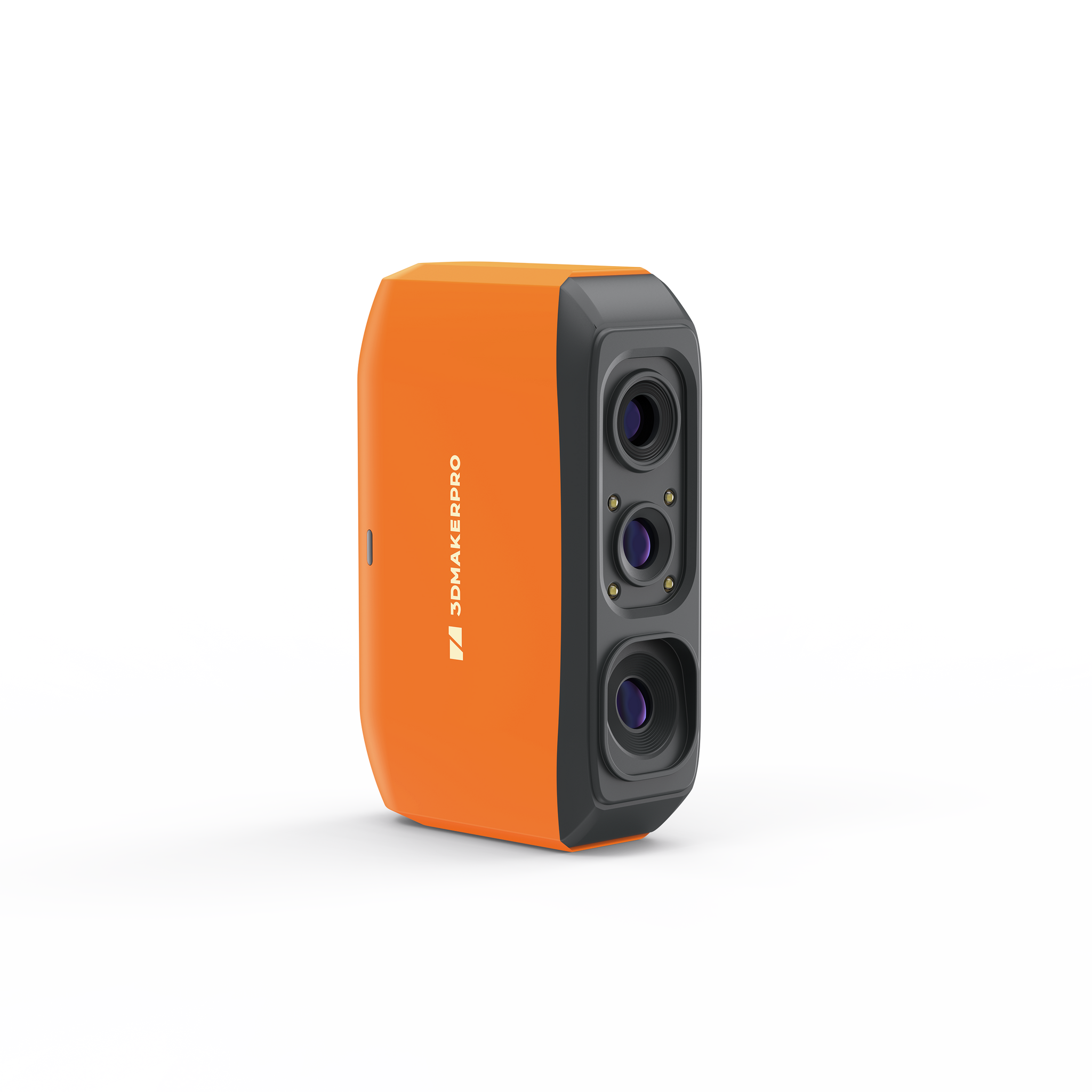

Je voudrais m'acheter un scanner 3d pour gagner du temps, car il m'arrive souvent de modéliser une pièce existante pour pouvoir ensuite modéliser ce qui viendra autour.
Je suis tombé là dessus : https://eu.store.3dmakerpro.com/products/seal-lite
Est ce que quelqu'un a un retour sur ce produit ?
Je n'y manquerais pas, mais pour le moment je ne suis pas encore décidé ;)
Une précision à 20 microns et 70 en résolution : ça fait envie.

Le seal lite à 330 ht ?

Je viens de regarder sur la page Seal-lite : le logiciel est gratuit.
Ou as tu vu que c'était 300 balles ?

En TTC le Seal-lite c'est 405€60
Mais du même fabricant il y'a un modèle moins cher qui est aussi spécifié 0.07mm/0.1mm
Moins cher et apparemment meilleur que le Creality : 226€80 TTC
Le logiciel de base est gratuit, c'est le super outil GeoMagicWrap qui est payant.

Pas mal ce scanner, ça me suffirait surement, vu que je ne cherche pas a faire des figurines, ou des trucs du genre, c'est plus de la "mesure" en fait
Geomagic n'est pas le logiciel de base.
C'est quelque-chose de beaucoup plus évolué.
Il y'a un soft gratuit avec le scanner.
Pour l'avoir utilisé en version d'essais (Geomagic Studio), c'est vrai que c'est le jour et la nuit par rapport au soft qui était fournis avec le scanner, qu'il s'agisse des fonctions de "bouchage" de trous (zones non scannées), de lissage et surtout de conversion du maillage au format CAO. Par exemple, sur le soft de base de mon scanner, s'il y a des trous sur une surface courbe, le soft se contente de boucher avec une surface plane, la ou Geomagic était capable de faire un "bouchon" qui se conformait à la surface ... le top ... sauf le tarif, 24 000€ à l'époque !!!
