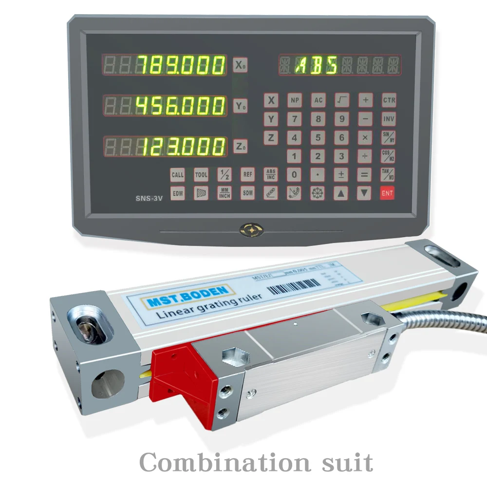

Bonjour Antoine, :smt039
Félicitations pour tes réalisations : cette photo de la monture démontre ta maitrise ! :smt023
Observant la photo de ton tour, je constate que ta console gère le déplacement du petit chariot... :meganne:
C'est une console prévue pour ou une de fraiseuse "détournée" ?
Je réalise actuellement la rénovation de mon tour et l'idée d'y adjoindre une DRO est séduisante...
Désolé si c'est un peu en marge du sujet mais ton retour d'expérience serait instructif...

Merci pout ton message,
La visu est une visu chinoise de chez Aliexpress :
Tu peut activer la fonction Z1 + Z0 qui t'ajoute automatiquement ou pas, tu choisis la valeur du trainard et du petit chariot.
Utile quand la longueur devient technique.
