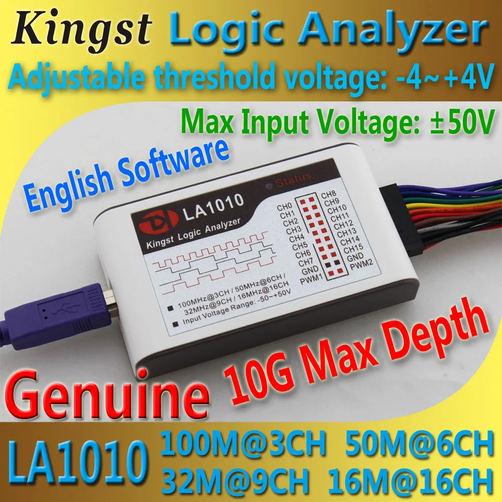

Je te conseillerais aussi, si c'est possible, de réinstaller la num750 provisoirement, de te procurer
un petit analyseur logique sur PC comme un Kingst LA1010
ceci pour tester la logique du changeur d'outils par exemple, il y a parfois des tempos à respecter
avant de scruter tel ou tel port ou de stopper un ordre, d'injecter une petite marche arrière ou autres ....

Voilà qui est fait !!! commande effectué au près de eusurplus et l'analyseur logic que tu m'as recommandé. Je vais continuer le remontage de la machine et essayer de relancer la num750 ! Je ferai des photos par la suite.. Je te remercie énormément gaston48 pour m'avoir guidé dans cette première étape matériel.
Quand tu vas l'exploiter dans ta machine, il faut savoir que les entrées sont à haute impédance,
donc sensibles aux bruits de l'environnement de la machine ...
Tu verras certainement que les enregistrements seront " bruités " , ne t'étonne pas, on retrouve facilement
les signaux utiles ...
