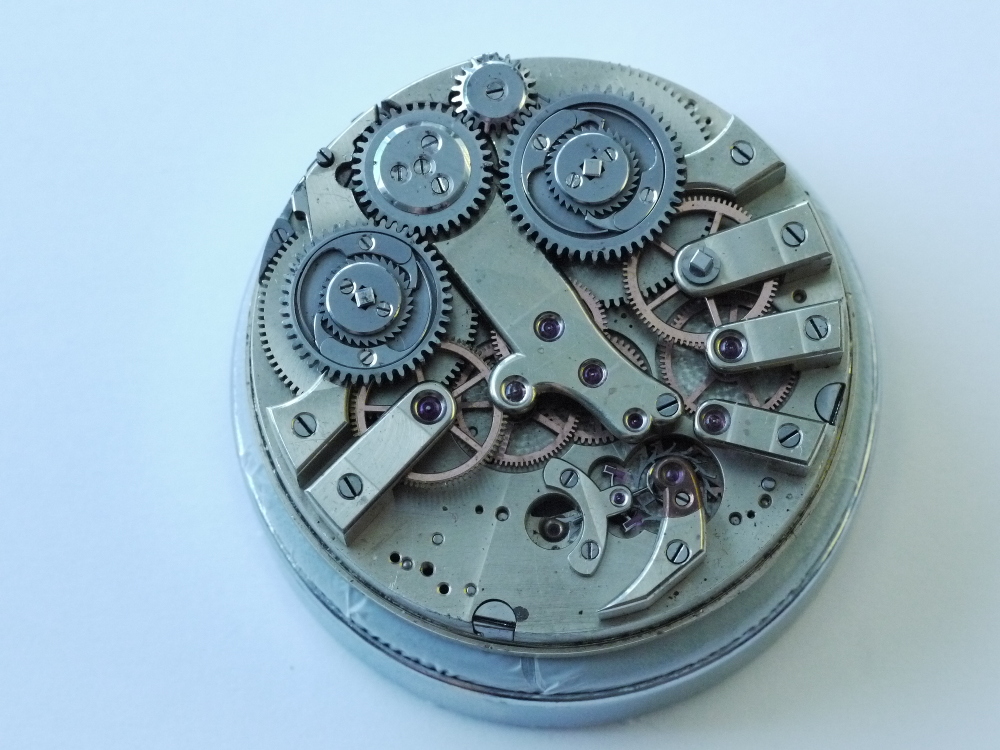

Je vous propose un petit reportage photo de la restauration d'une montre à secondes indépendantes, pensant que ça fera plaisir aux pasionné.e.s et amateurs du forum.
Petit rappel technique pour les puristes : on parle de secondes indépendantes lorsque qu'un rouage spécial (avec barillet) est utilisé pour afficher la seconde (il se termine souvent, comme c'est le cas ici, par un pignon portant un doigt qui vient dans les ailes du pignon d'échappement et qui fait un tour complet dès qu'il "ripe" de l'aile du pignon d'échappement). On parle de secondes mortes lorsqu'il n'y a pas de barillet supplémentaire mais une combine qui fait bouger le rouage qu'une fois par seconde (via l'échappement notamment, cf échappement Jacot).
Elle dispose d'un mécanisme de stop-seconde (qui en fait un chronographe primitif) qui s'actionne en appuyant sur le bouton au-dessus de la couronne.
Voici la bête :
Les plus observateurs remarqueront que quelque chose ne va pas.
Description de la montre :
Il s'agit d'une montre de bonne facture de la fin du XIXème siècle. On remarque un système de remontage double : lorsqu'on tourne la couronne dans un sens on remonte le mouvement, lorsqu'on la tourne dans l'autre sens on remonte la seconde indépendante. Il n'y a donc pas de denture Bréguet sur les pignons coulant et de remontage :
La finition de l'ancre est assez impressionnante :
Une fois démontée :
Le problème initial était la casse du pivot de secondes indépendantes. Lors du démontage je m'aperçus qu'il manquait un doigt d'arrêtage (celui du barillet de secondes) et que le dispositif de stop-seconde avait été bricolé et n'était plus fonctionnel (mais s'il l'avait été une restauration s'imposait, cf plus bas).
