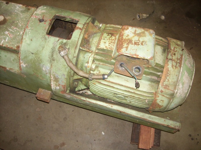

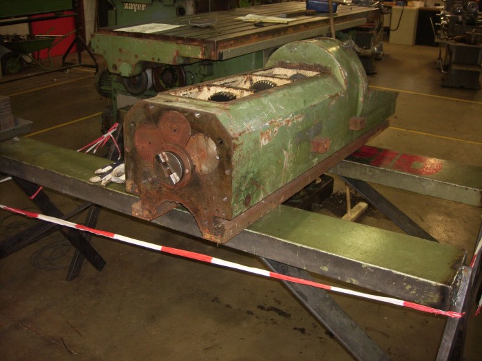

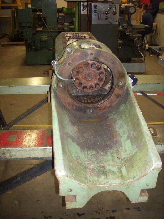

restauration d'une fraiseuse ZAYER 66BM ,cette restauration est effectuée
par les élèves d'une section technique maintenance
cette machine est arrivée dans un triste état ,et en 2 parties

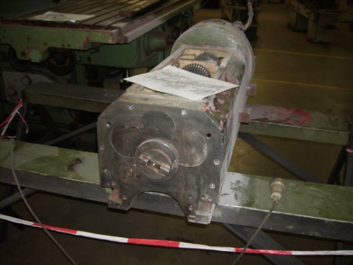

nous commençons par la rénovation du bélier , les étapes suivantes seront ajoutée au fil des semaines

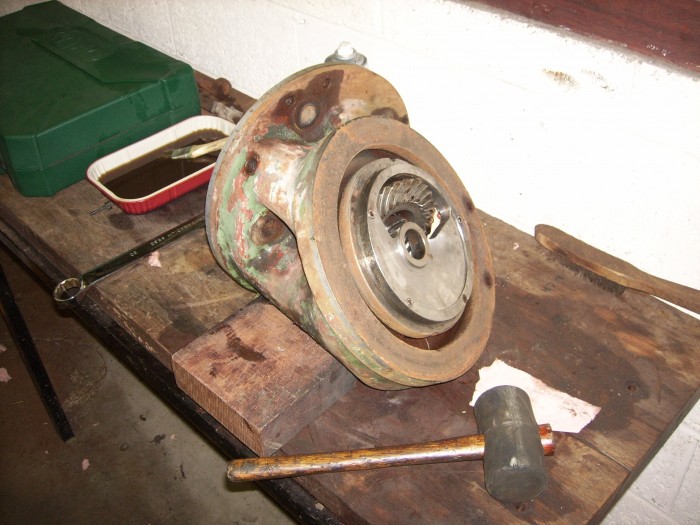

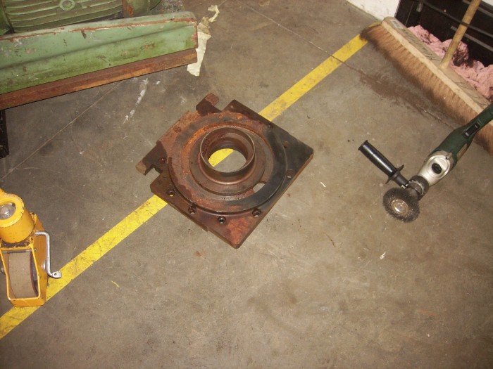

support de tête en cours de nettoyage
avant
aprés

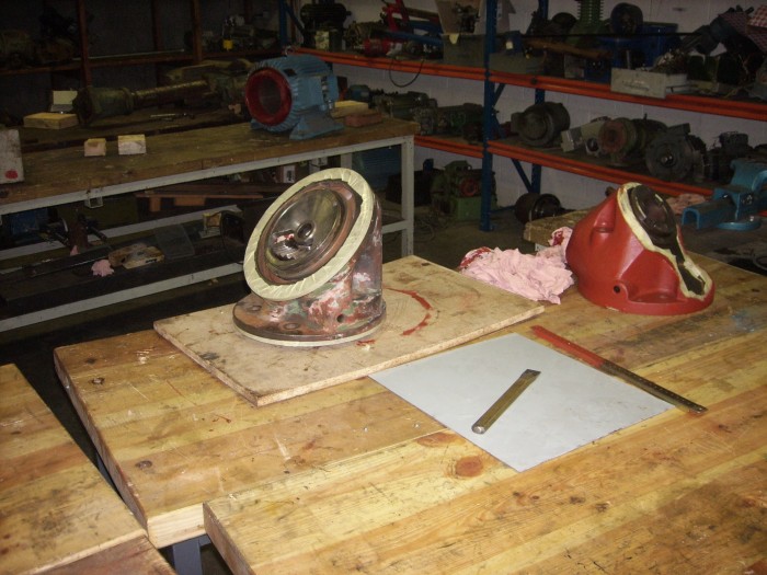

tête n°2 en minium et n°1 prête pour le minium

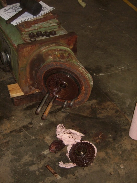

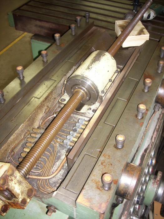

vis et écrou du bélier

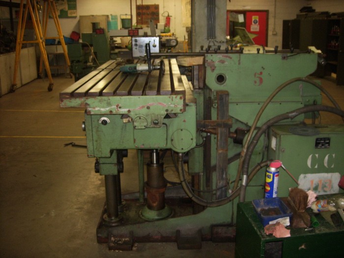

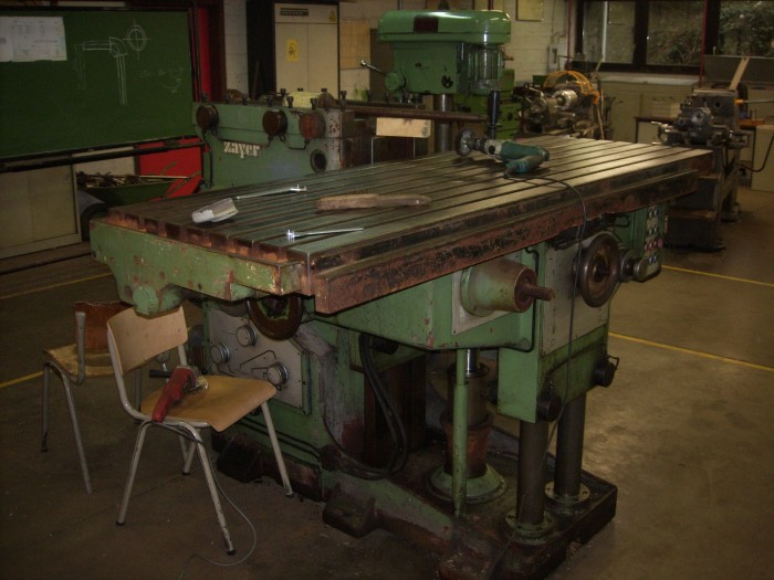

bati sans le bélier
Sacrée machine et sacré travail qui vous attends!

Peux tu donner des détails sur les produits et moyens employés.

pour les mesures de la table je donnerai cela demain lors du dépot de la nouvelle série de photo ( en fait cette machine est une copie améliorée d'une HURON KU 6)

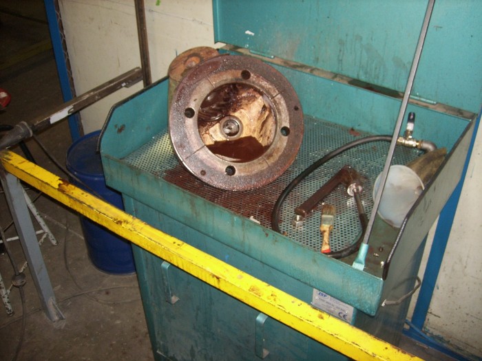

quand au produits utilisés , nous ne pouvons pas utilisé les produits adéquats (en causes la présence des élèves) le principal étant l'huile de coude et des produits moins dangereux comme WD40 , TIX ,brosse de fer a main ou sur foreuse , minium ,papier de verre très fin utilisé avec de l'eau
MAIS ,surtout, le produit MIRACLE trouvé par mon collègue pour enlever la rouille , c'est du DECAP FOUR : appliqué à température ambiante et laisser agir 10 minutes , ensuite avec une brosse de fer montée sur foreuse c'est un MIRACLE ( merci nico )

pour les dimensions de la table c'est 800 X 2300

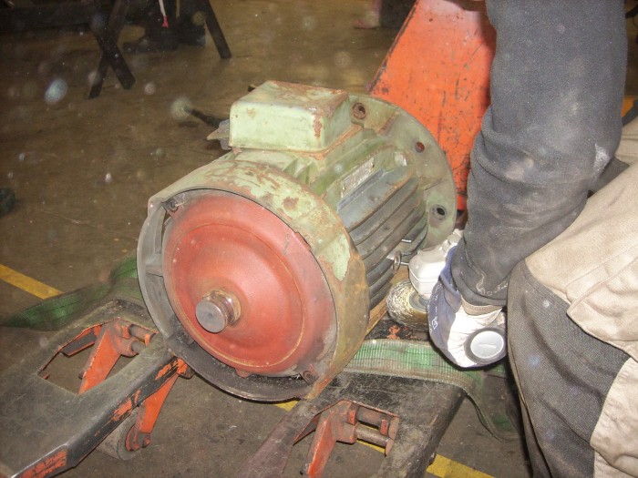

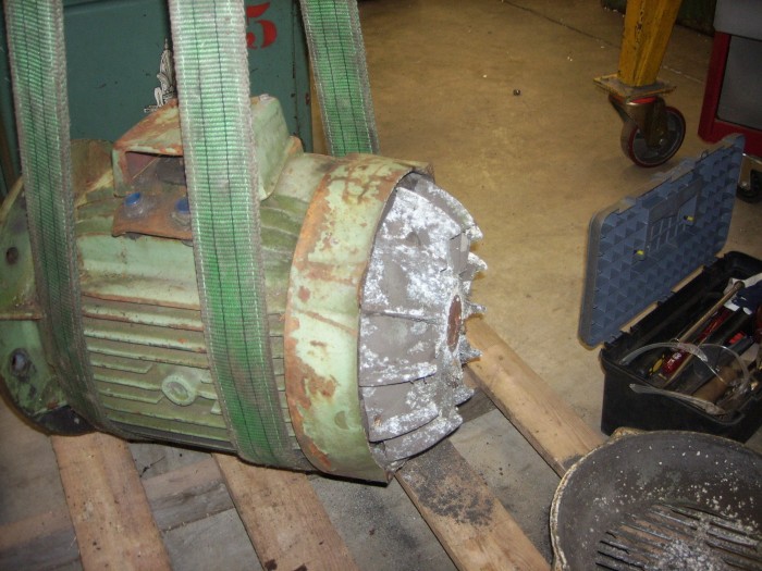

accouplement moteur , pas mal de nettoyage en perspective
face avant du bélier avant son nettoyage
face avant du bélier après nettoyage ,encore un peu poussiereux
avant son nettoyage
pendant le nettoyage
aprés la peinture

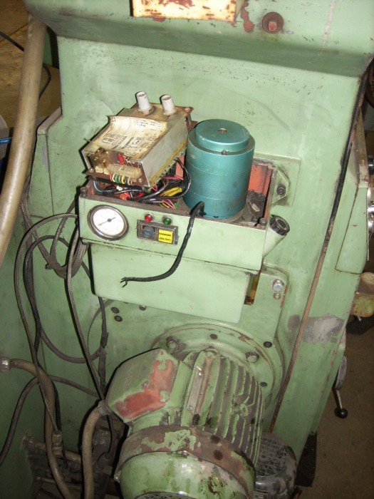

système de lubrification , à démonter et nettoyer car totalement bouché la pompe ne s'amorce même plus

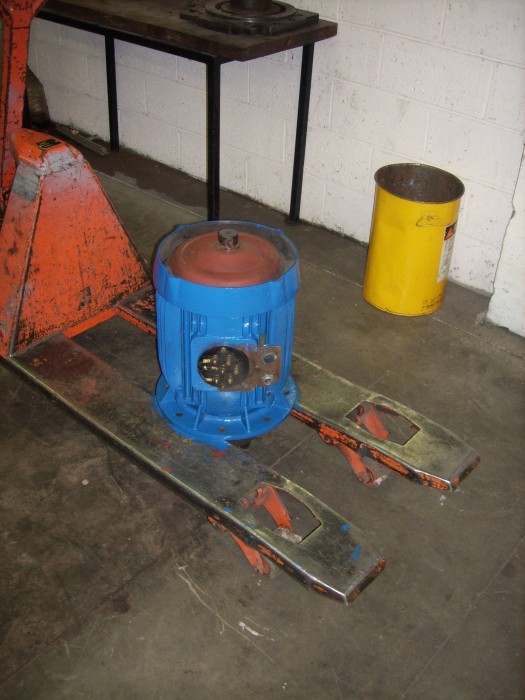

moteur juste après son désacouplement

aujourd'hui nous avons remis en service le système de lubrification des glissières , ce qui n'a pas été sans mal ,mais les canalisations sont débouchées et la pompe refonctionne ,des photos suivront

vue d'ensemble

aprés peinture du bélier
manutention du bélier pour sa remise en place
moteur et pompe qui actionnent les freins hydraulique
bélier à la peinture

la machine est fonctionnelle à 100 % , il ne nous manque plus que quelques litres d'huile pour remplir les boites de vitesses ( merci chef ! ) ,remonter la pompe hydraulique du système de freinage ,et remettre en place la visu pour pouvoir enfin fabriquer nos premier copeaux
c'est un beau travaille réalisé par nos 6 élèves de 7p maintenance
(valery,jeremy,fabrizio,flavio,logan,arnaud)
