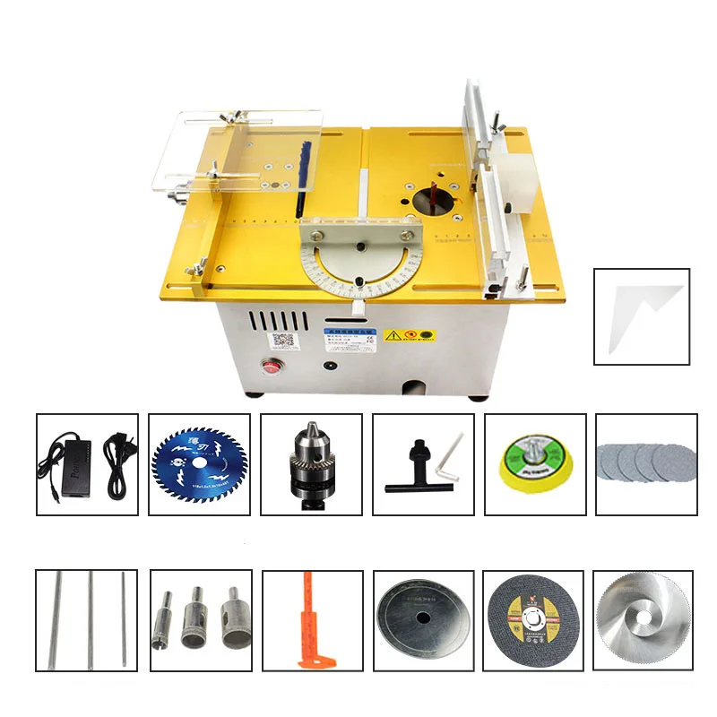

Peut-être un peu tard !
Tu as ce genre de machine aussi qui combine les deux (scie + défonceuse).
Sinon, regarde si tu ne trouve pas une scie circulaire de graveur. J'en ai vendu une il y a deux ans. C'était une scie circulaire Sydéric un peu ancienne (des années 70) réglable dans tous les sens.
Je regarde si je retrouve des photos
Et si tu peux trouver une scie qui se règle en hauteur ( monter ou descendre la lame par rapport à la table, c'est le top : ça permet de faire des rainures, perso je rainure souvent mes tôles au-dessus de 1,5mm ( acier) pour le pliage, le pli est net, droit et régulier)

La scie sur table réglable en hauteur, avec guide pour la largeur...
Et tu peux même commencer à couper avec cette lame ( multimatériaux)
