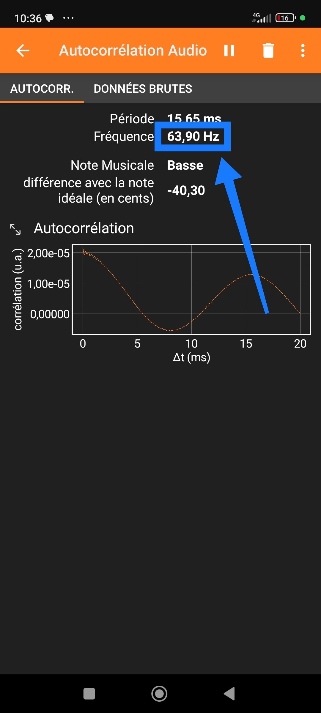

Ayant fait de la musique, j'ai une assez bonne oreille, donc je fais vibrer la lame avec l'ongle et je retrouve le réglage habituel qui va bien. La fréquence est comparée avec le LA et la précision est suffisante.
Je suppose que l'application te fournie une fréquence sous la tension appliquée à ta lame. As tu less moyens d'en définir une contrainte dans la lame?
