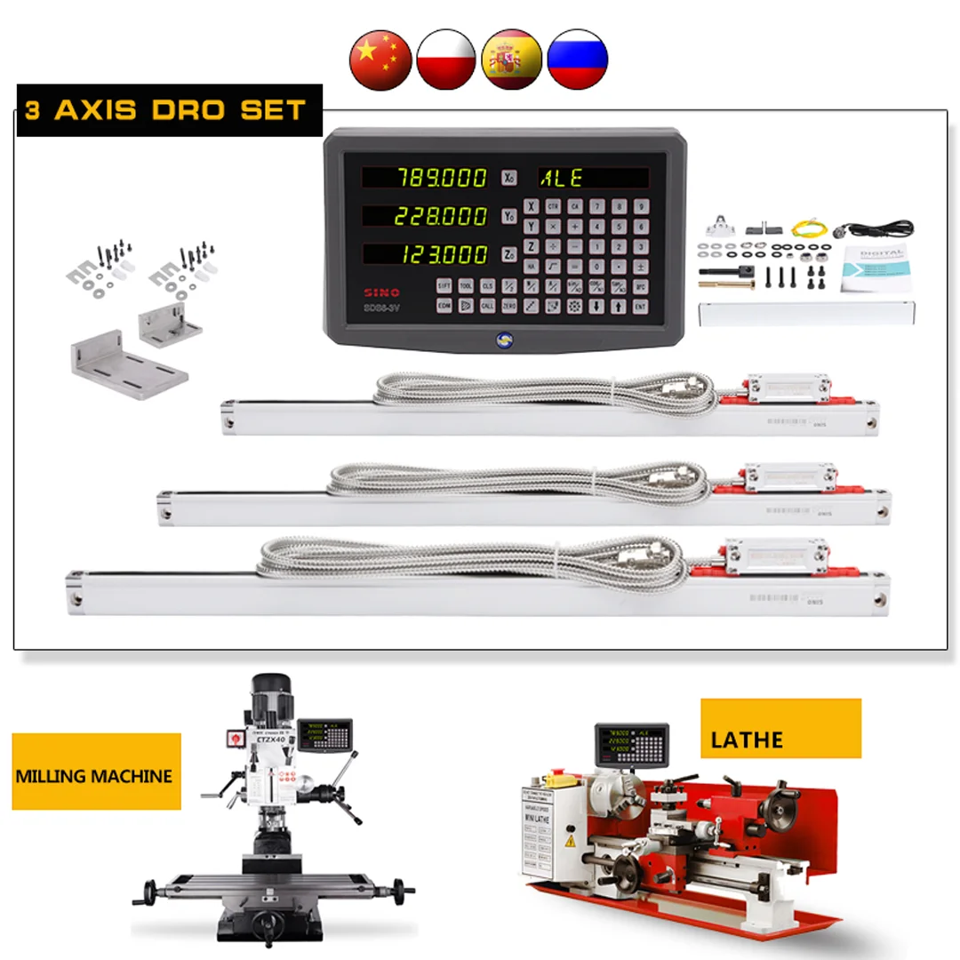

Les Easson sont mon coup de coeur mais on franchit un cap niveau budget, limite x2, donc pour du Chinois j'y exclut, j'ai espoir de trouver du Heidenhain d'occasion a ce prix, je redescends donc sur du Shino et sa tombe bien car j'ai découvert ce modèle que j'aime vraiment beaucoup !! :
La "basique" en comparaison :
Je pense que c'est la même avec simplement une esthétique différente car il semble y avoir les mêmes boutons, a des endroits a peine différents, MAIS, elle a un 4° axe qui peut servir !

j ai c est deux visu sino sd6s 0.005 mm
j ai rien eu a faire comme intervention dessus
ci joint la doc en francais
pour le tour
pour la fraiseuse
le lien pour l achat
prendre les règles a la bonne dimension
a plus
