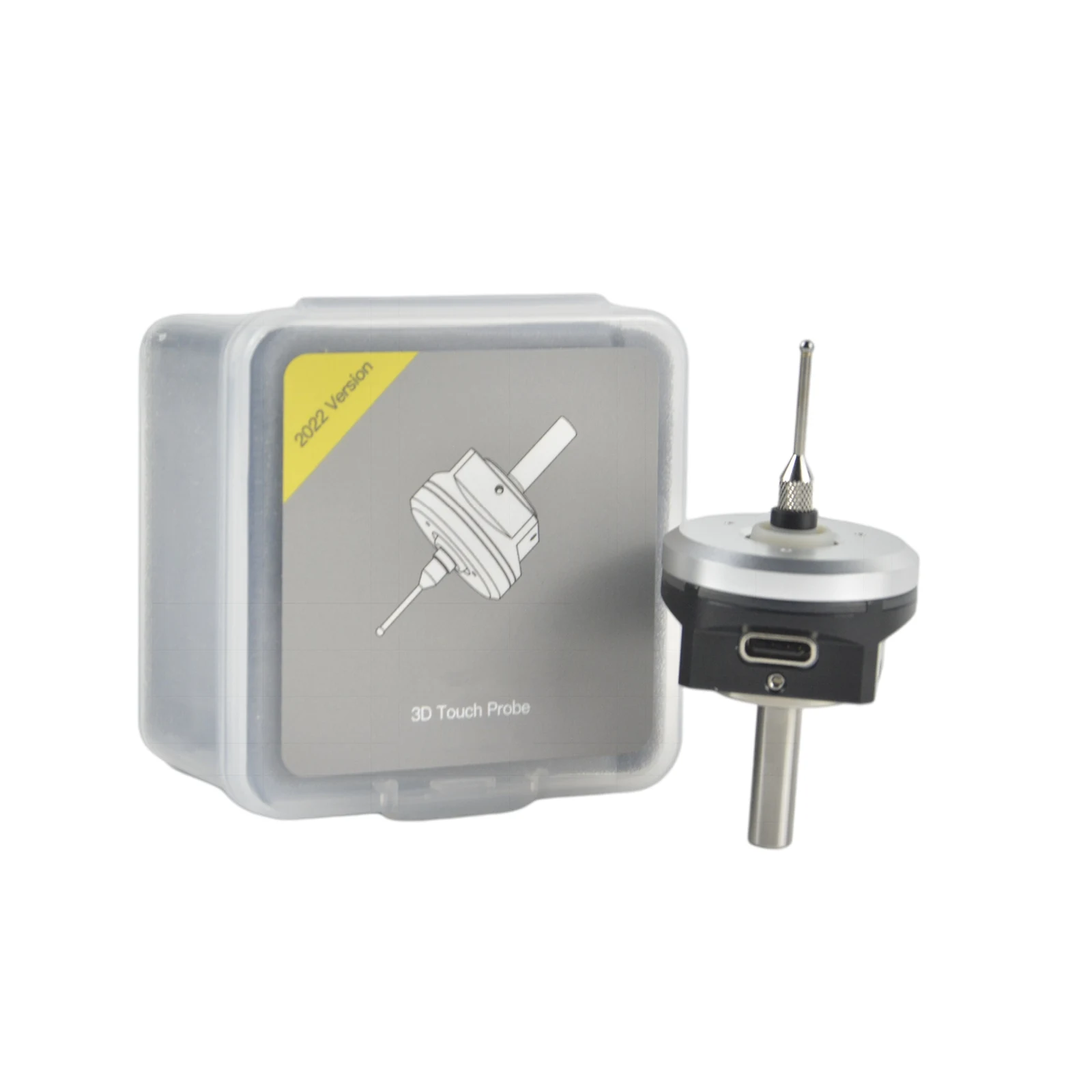

Bonjour a tous,
quelques sujet traitent du palpeur 3D haimer ou de pinules lumineuses mais je n'ai rien trouver au sujet des palpeurs 3D lumineux dégauchissable.
Je travaille sur une fraiseuse conventionnelle avec visu aux 0.005 et j'ai repéré ce modèle :
J'ai une pinule, d'entrée de gamme, qui tourne e pince a 0.02 alors qu'une fraise dans la même pince tourne a 0.005. Je trouve donc dommage de commencer un positionnement avec ce genre d'erreur, car toutes accumulées (jeu éventuel de table, visu...) ça peut fausser une pièce.
Ce que je trouvais intéressant c'est qu'on peut dégauchir la rotation et donc partir avec le moins de défaut possible.
Je me rappelle des essais qu’avait fait Jmr06, dans ce post https://www.usinages.com/threads/pinule-ou-palpeur-3d.138595/page-3 ou il avait 8/100eme de faux rond sur sa pinule lumineuse qui sont plus dues a la fabrication de l'outil plutôt qu'aux défauts de sa machine...
La au moins, on s’affranchit du problème...
Merci pour vos retours.
Sinon, je vous en ferais un moi, a 105€ l'outil ça peut être une bonne alternative aux modèles haut de gamme de chez Haimer ou aux comparateurs rotatif de centrage.

L'alternative au Haimer à 300€, c'est le palpeur 3D électronique comme indiqué par @Ben_gt
Ça coute pas grand chose, c'est visuel et réglable.
Les modèle utilisables sur CN le sont aussi en conventionnel au prix de l'alimenter en 5V par le port du palpeur. (Prise de chargeur téléphone par ex) Et pour quelques centimes de plus on peu ajouter un petit buzzer si besoin.
J'ai un Vers PR sur ma X7, mais en dépannage, testé et approuvé, j'utilise ce modèle chinois qui est réglable, parfaitement répétable et très précis pour un prix plus que raisonnable.

@Ben_gt si tu n'as pas de CN il te faut quand même l'alimenter via le câble USB type-C et un chargeur de tel/port usb/5V, c'est plus ou moins le même principe que le palpeur de ton lien, mais sans la pile
Pas mal ton modèle, il est dégauchissable en rotation a ce que je vois.
Bien sûr, prévoir un comparateur à levier de qualité (idéalement 0.002) pour le réglage.
Par contre si je comprend bien il n'et pas a pile mais doit être alimenté en mini 5 volts pour fonctionner ?
Oui alimentation via le cable USB-C fourni.
Comment ca se passe lorsqu'on ne l'utilise pas sur une CN, lorsque l'on palpe une pièce ? il y a un lumière quelque part ? ou il faut bricoler un montage via le câble fourni (s'il ne sert pas pour l'alim) ?
Lumière verte, qui passe au rouge au déclenchement.
Éventuellement tu peux ajouter un buzzer 5V en te servant du contact du palpeur.

J'ai Celui là
Réglable en rotation, je suppose pile interne car il s'allume dans sa boîte. Détection de présence (branchement) et palpage en xyz.
Marche très bien pour son prix sans marge européenne.
Dans le détail de la description ils indiquent:
Batterie: batterie au lithium (chargement automatique en ligne)

palpeur acheté, réglé, essayé et jeté ! enfin presque.
J'ai finalement apres avoir étudier toutes vos remarques acheté celui que j'avais déja cité dans mon 1er message :
D'un, d’après tous vos témoignages, des modèles chinois font le job, et de deux je voulais pas me farcir un cable donc modèle à pile, c'est pourquoi j'ai choisi celui la.
Bon, au premier abord, le dégauchissage est un peu chiant, mais au bout de quelques minutes on arrive à 0.005 ce qui me semble pas mal.
Je démonte l'ensemble porte pince/palpeur et le remet dans la broche, je contrôle la remise en position, je tourne à 0.01. Encore une fois c'est pas mal.
Je mesure la sphère, 3.00, la encore on est bien.
Je fais un test de répétition de palpage et je retombe quasi à 0.000 ou 0.005, je suis confiant.
Je mesure une cale étalon de 50mm, un coup d'un coté, un coup de l'autre en me servant de la visu, et la surprise 52.850 au lieu de 53.000. Je recommence 3x pour trouver ce qui cloche et je trouve rien.
Ne comprenant pas, je reprend le pupitas sur la sphère et à la main j'essaye de déclencher le palpeur, et la surprise, selon la position ça déclenche entre 0.03 et 0.08 !!!
J'en déduis qu'il y a un bon 0.1 mm de défaut lors d'un double palpage pour mesurer une pièce ce qui m'induit une cote inférieure à la longueur réelle de la cale.
L'outil semblait bien, mais manque cruellement de précision si on cherche un centrage ou une tangence de pièce au 1/100 ème.
Je pense que je vais garer mon comparateur d'alésage et mon papier à cigarette...
PS : si certain ont quelques minutes a perdre et veulent bien mesurer la course de déclenchement de leurs outils, par curiosité...
Un palpeur 3D (même les Renishaw et autres) palpe toujours du même côté (même sens donc).
Sur CN, la macro associé effectue une rotation de broche de "xx" degrés afin que la touche du palpeur soit à chaque fois utilisé dans la même direction.
Il en va de même avec le palpeur que tu as acheté.
Personnellement je n'ai pas ce soucis avec le Vers PR, mais quand je cherche une très grande précision (<0.01) je palpe avec ma même direction en faisant tourner la broche de l'angle nécessaire (bien souvent par pas de 90º).

De retour de l'atelier ou j'ai voulu faire un comparatif de centrage et j'ai pas été déçu du résultat...!
Je vais créer un nouveau post a ce sujet d'ailleurs : "défaut d'alignement".
Concernant le palpeur 3D lui même : remise en place sur la broche (je ne l'avais pas démonté du porte pince), contrôle de la concentricité avec la broche => 0.005, je touche à rien.
Au pupitas, je cherche la position ou le palpeur déclenche le plus tôt, surprise je trouve une position ou l'on est entre 0.010 et 0.015 de déplacement avant déclenchement et je fais un repère. Ce qui au final correspond a l’annonce constructeur et a tous les modèles chinois que j'ai pu voir (entre 0.01 et 0.02).
Je pense donc que pour du positionnement avec un bord de pièce on obtiens un précision assez honorable.

Me revoilà avec quelques photos et du concret.
J'ai refait des essais cet après midi en mesurant une cale, un coup d'un coté un coup de l'autre, sans chercher le centre ou utiliser la fonction 1/2 de la visu.
Avant ca j'ai procédé a un controle/comparatif de la visu/vernier/comparateur : aucun probleme, tout est cohérent a 1/100eme, sauf en Y ou ma vis sans fin a du prendre un coup et j'ai 2/10eme d'écart vernier vs visu/comparateur.
J'avais d'ailleurs 1/100eme d'écart visu/comparateur (ce n'était pas le cas en X) et ne sachant pas si ce défaut se multipliait ou était simplement un petit décalage, j'ai fait aussi un comparatif sur 70 mm avec une jauge de profondeur sur 70mm, le 1/100 est toujours présent donc c'est juste un décalage, me semble t-il négligeable.
Je peux donc faire confiance a la visu et commencer mes mesures.
attention les X et Y sont inversés sur ma visu mais je parle toujours en positionnement des axes conventionnels.
Donc mesure de la cale prise en étau, parfaitement d'équerre, 24,92 mm que ça soit avec 2 micromètres ou au pieds a coulisse.
Première mesure au palpeur dégauchie, toujours au meme endroit (ou il déclenche entre 0.01 et 0.02), je palpeu coté, je me déplace je tourne le palpeur et je repalpe, valeur visu - diam. toucheur= 24,74 mm ! on a donc une erreur de 0,18 mm. Bien trop a mon gout.
Je recommence cette fois avec un queue de fraise de 10 mm et un morceau de papier pour réaliser la mesure mécaniquement.
un coup d'un coté un coup de l'autre, valeur visu - diam.fraise - épaisseur papier x2 = 24,87mm on se rapproche. Décalage de 5/100eme sachant que l'on tangente 2x on serait donc a 0.025 d'erreur ce qui la, me semble acceptable.
Lors de la mesure à la pige, j'ai aussi mis le vernier a 0 pour même si j'ai contrôlé les déplacements de la visu et j'obtiens en rattrapant le jeu 24,90 mm.
Il y a pour mon un problème donc sur le palpeur mais je ne sais pas quoi.
Pour éviter de multiplier les erreurs je procède a un dernier essai simplement de positionnement.
Je m'approche à la pige+papier, je met la visu 0 (donc je suis en fait a 5 mm de la pièce).
Je remonte le palpeur, vérifie qu'il tourne rond, je le fais un peu fonctionner a la main pour le "roder" et je palpe la pièce. Je regarde la visu et je suis a 3,55 mm !
Enfin on s'approche ! j'ai un décalage de 0.05 mm avec la pige. le toucheur palpeur fait 1,5 au rayon, je devrais avoir 5 - 1,5 = 3,50.
Bon j'en conclu que dans le cas de la mesure on double l'erreur de 0.05 soit 1/10eme et ca recoupe les valeurs, 27,92 mesuré et 27,80 palpé.
Ce genre de produit est donc je pense limite pour du centrage en vu de reprise de pièce et pour se caler par rapport a un bord de pièce plat un bout de papier est plus sur car le palpeur est a dégauchir a chaque remontage sur la machine et il est un peu capricieux nivrau réglage.
Si quelqu'un pense a quelque chose d'autre... je suis preneur.

@Ben_gt a tu démonter ton palpeur voir s'il n'y avait pas de copeaux, de marque ou une goutte d'huile manquante ?
je l'ai finalement renvoyé et me suis fait rembourser. La précision de déclenchement pouvait varier de quelques centièmes et faussait donc les centrages.
Après avoir quand même fait un peu joujou avec, je me dis que sur une conventionnelle c'est pas mieux ou plus rapide qu'un comparateur d'alésage ou un pépitas sur col de cygne pour se centrer.
Je vais donc garder mes outils à aiguilles, la au moins je vois ou elles vont.
