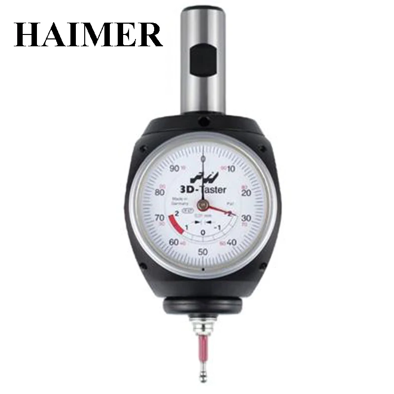

Si je résume, les points positifs du palpeur sont donc :
- Mesure en Z, en ce qui me concerne je trouve ce point un peut réserver à des cas très particulier non ?
- Mise à Zéro direct (pas de calcul),
- Centrage rapide dans un alésage, ce point paraît intéressant, a voir selon les utilités de chacun ...
- Réglage rapide,
- Possibilité de faire des mesures,
- On évite de se tordre le coup, +1 la santé c’est précieux, il faut la garder :tumbsupe:
- Pour Rizzla, je ne fait malheureusement pas partie des gens qui on ça dans les poches ... :lol:
Ce serait donc plus utilisé en CN qu’en traditionnel ?
Pourquoi le réel intérêt est avec une visu ?

C'est un très bon résumé.
C'est essentiel en CNC quand tu as un changeur d'outils, ou au moins la gestion des outils dans ton programme.
On ne vient pas tangenter la pièce à chaque changement d'outil. La machine "sait où elle est, sait ou sont ses outils, sait où est la pièce", enfin si tu as bien travaillé avant ;) et le palpeur 3D est une aide précieuse (rapide et efficace) pour ça.
Pour prendre une cote quand tu n'as pas d'instrument de mesure assez grands, tu prends ton palpeur tu mets à zéro ton palpeur
et ta visu, tu te déplaces à l'autre bout de ta pièce tu remets à zéro ton palpeur et tu lis ta cote à la visu au 1/100e.
Personnellement, je vais beaucoup plus vite à centrer avec le Haimer qu'avec le Puppitast, en plus, comme dit plus haut, on ne se contorsionne pas pour voir. C'est vraiment un investissement que je ne regrette pas.

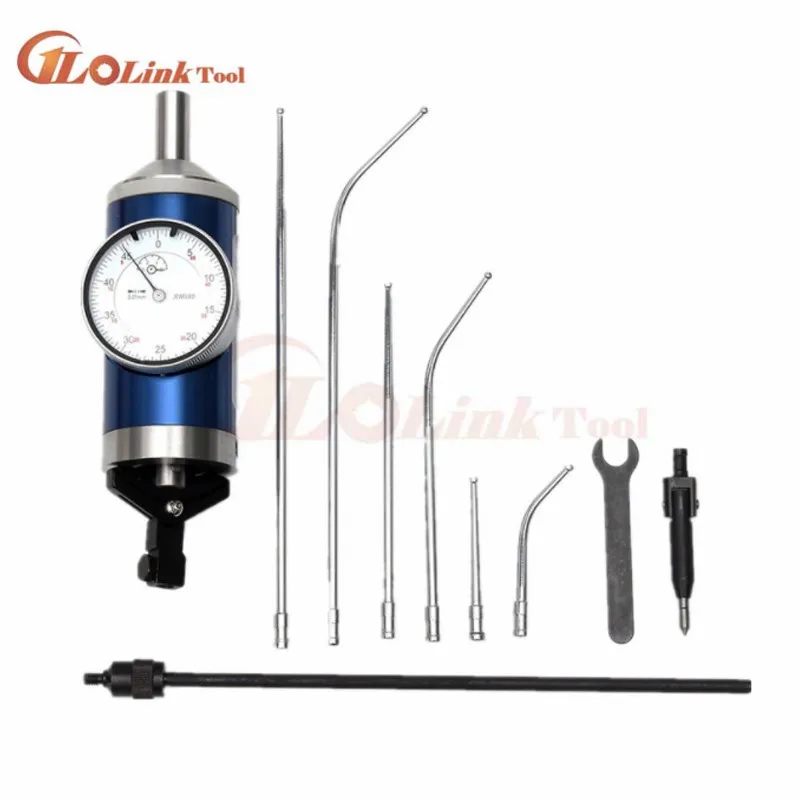

Etant aussi sur la réflexion sur ce type d'outil, je me suis posé sensiblement les mêmes question que toi.
Les pinules mécanique ou électrique, ou un appareil type Haimer.
Le 3D, pour ce qui me concerne, je ne vois pas trop l’intérêt, mais en 2D ça me semble plus pratique et plus rapide que les pinules.
De plus, avec le verrouillage en rotation, on n'a pas besoin de se contorsionner le cou comme dans "l'exorciste".
J'ai trouvé un modèle 2D, moins coûteux, qui me convient bien. Certain ici ont du le trouver comme moi, peut être pourrait on avoir un retour de ce modèle RC machine CO AX à 99€
Plus cher qu'une pinule, mais moins qu'un 3D, l'outil à 99€ plus le port me semble intéressant.
Je n'ai pas testé, mais j'avais considéré ce type d'appareil. Il me paraît plus encombrant en hauteur que le Haimer. Garder à l'esprit aussi que généralement le prix est en relation directe avec la précision.
Il fait 150 mm de haut, c'est effectivement plus qu'un Haimer, quant à la précision, il faut voir à l'usage, il est annoncé pour une précision de centrage à 5/1000, (mais quid de la répétabilité), mais qui coûte 60% à 400% de moins. Il est donc logique, à priori, qu'il soit moins performant.
Pour ce qui me concerne, si déjà il me permet une approche à 2/100, ça m'ira très bien et moins casse cou...lle que le papier à cigarette.

Avec un coax tu peux centrer quelque chose de rond avec un 3D tu peux chercher la référence d'un rond
ou d'un plat, ce n'est pas le même principe. Ce sont deux appareils bien différent.

Voilà une autre possibilité de réglage avec un palpeur 3D :
Faire de parallélisme du rondin, ensuite trouver l'axe du rondin et puis soyons fou
faire un point zéro en bout de rondin.
On peut aussi prendre des cotes en Z si on le désire.
Voilà des exemples que l'on peut faire avec cet appareil.
Comme je le disais plus haut cela n'a rien à voir avec un Coax.

Les plus rapides : clinquant, palpeur 3d et renishaw
Les plus précis : palpeur 3d, renishaw, viseur optique
Les plus fragiles : renishaw, viseur optique
Celui que je n'utilise plus et que je n'utiliserais plus: palpeur 2d ( précision 1/10)
Je n'utilisais plus la pinule, et j'en ai repris l'habitude à mon dernier boulot, niveau précision , je trouve ça un cran en-dessous du palpeur 3d, surtout si la table de fraiseuse est chargée ( un peu dure à déplacer, donc à-coups éventuels...)

Le CO_AX me parait un bon moyen de remplir ces deux fonctions, il permet un positionnement relativement précis pour une mise à zéro sur les deux axes X et Y étant appuyé par ma DRO et permet en plus un centrage par rapport à un alésage, ce qui n'est pas simple avec une pinule.
Maintenant, si quelqu'un a utilisé un CO_AX, ça permettrait d'en savoir plus sur ce produit.

Ben... je ne vois pas comment tu peux prendre les origines X et Y sur une pièce avec ce truc :7grat:
Pour moi, c’est fait pour se centrer sur l’intérieur ou l’extérieur d’une pièce cylindrique et c’est tout.

Le Coax va très bien pour centrer un alésage en reprise !

Quand tu dis centreur, tu parles de ce genre de modèle ?
ATTENTION, pour moi ce n'est ABSOLUMENT PAS COMPARABLE avec un palpeur 3D.
J'envisage d'acquérir un truc comme ça aussi.
Ce que Castor présente va, pour moi, permettre de se centrer rapidement et sans contorsions dans un alésage, mais pas de venir tangenter le long d'une arrête de la pièce.
De ce que j'ai pu comprendre, le doigt du palpeur est interchangeable pour s'adapter aux besoins de la mesure mais est monté "gras" (comme sur un pupitas) et donc n'a pas de référence fixe avec le comparateur comme c'est le cas sur un Palpeur3D.
Sur un palpeur 3D quand l'aiguille est à 0 on est dans l'axe et point barre (si l'appareil à bien été dégauchi dans sa pince au début de son installation).

Le centreur et le palpeur 3D sont bien 2 outils différents,le palpeur est le plus polyvalent,avec une visu c est un régal.
Comme dit Fauxjeton, pas besoin de faire tourner la broche donc si vous êtes à l atelier pour cause d insomnie vous pouvez régler,mesurer, préparer , l entourage appréciera .

Je me retrouve avec un 3D Haimer zéro master et des touches longue et courte de rechange pour ... le prix des frais de port, merci boss :7dance:
Très compact, et paraît très robuste, en prime une queue de 10mm c’est plus passe-partout :smt023
Je ferais donc pinule mécanique pour l’usage courant, et palpeur 3D pour la précision pour l’usage spécifique, ça devrait me ravir :supz:

trop haut pour ma petite machine
Pour le mien (46€ livré chez Alix) , j'ai fait un adaptateur BT30 qui permet de 1) ne pas monopoliser un porte-outil ER et une pince, 2) remonter le plus possible le centreur dans la broche.
