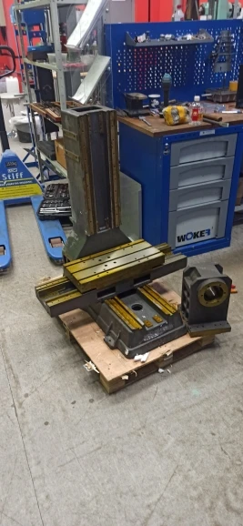

Autrement une autre question. Considérant le châssis suivant :
Le tarif (frais de port inclus) vous parait-il justifié (env. 3200 euros) pour une base de machine offrant â priori des courses de travail entre 150mm et 200mm.
Cordialement.
3200 le chassis seul +frais de port ?
pense qu'il faut les rail a billes les vis a billes , les moteur , controlleur , une chiée de vis , des coupleur d'axes , une broche BT30/BT40 , peu etre un ATC , un socle , des cables , ect ect et la t'en a pour plus de 3000€
donc le chassis nu si tu l'a a moins de 1500 livré c'est interessant , sinon part sur un rétrofit d'une ancienne machine ce sera plus intéressant :)

3200 euros pour un châssis nu en fonte de près de 200kg déjà prêt à accueillir les rails, vab, servo, spindle etc.,
vs
un retrofit d'une ancienne CNC offrant le même rapport course/encombrement (laquelle vous viendrait à l'esprit ?),
vs
une machine conventionnelle utilisant probablement des queue d'aronde, où à part pour le spindle tout doit être adapté/optimisé pour le retrofit CNC.
Cordialement.
3200 juste le bâtis en fonte ça commence a douiller ! (a ce tarif il a intérêt a être usiné très précisément au niveau des portée des rail a bille ! limite rectifier au micron ... )
car si tu ajoute "ce qui manque" ta vite 4000 de plus (voir plus ça dépend du type de broche que tu va lui posé )
coté rétrofit tu trouve des centre d'usinage "usé" pour 3000-4000€ parfois moins (voir au vente au enchere , choisir plusieurs machine, allez les voir et faire quelque test , et trouver une personne qulifiée pour venir avec , quitte a devoir la payer , vaut mieux filé 400balle a un pro et économisé 10K€ de piece hs ! ) , bref en général c'est les rail a bille et roulement et vis a bille a changer ça a un cout , mais tu a déja tout le reste ! , pour peu que l'éléctronique soit ok et encore d'actualité ça peu etre plus interessant financierement , MAIS il faut avoir les compétance pour faire les réparation sans se planter et il faut que les pieces soit trouvable en spare façilement et pas etre du "spécifique" a la marque sinon il vont te vendre ça tres cher voir il te vendent pas car pas client officiel (c'est du consommable ,il vivent du "sav" )
sinon on trouve des mh400 pour pas grand chose , mécaniquement c'est tres solide , mais il faudras vérifié la géométrie avant achat , et prévoir un retrofit +- complet coté moteur et éléctronique + peu etre les guide a bille selon l'état
parfois y a des CU en don aussi ou prix "ferraille" style 300 balles , dans ce cas et si il est pas incendier ou plier en 4 c'est une bonne base de rétrofit ,en général ses machine on mini 20ans de service continus... mais attention c'est un boulot titanesque qui risque de prendre des année avant d’être utilisable !
reste a voir ton budget , ton temps disponible (bcp ! ) , tes compétences aussi/surtout avant de te lancer , sinon ça risque d'etre un reve qui va devenir cauchemar et au final juste un tas de ferraile qui ne fonctionneras jamais et qui t'auras couté pas mal de sous :)
donc en estimation si tu achete le batis neuf + ce qu'il faut tu en a pour plus de 10K€ c'est enorme et pour ce tarif ta des machine complete , en occase qui sont en tres tres bon etat ! ou le plus dur sera de l'installer/mise a niveau et la brancher sur le 380v !

A ce prix la, le choix est très mais alors très vite fait.
Je pars directement sur un CU d'occasion que je retrofit (soit que la CN, soit CN + moteurs), la note sera moins salée, la précision réellement au rendez-vous (des VaB de précision c'est cher, très très cher, tout comme les rails à billes de classe précision...) et surtout pas de surprises de frais cachés (TVA, douanes, transport...)
Sans parler du reste comme l'a dis Doctor_Itchy, une broche c'est 600/1000€, un servo de broche de bonne puissance 1500€, etc...
On en trouve à la pelle des CU d'occaz en bon état qui d'ailleurs sont pour la grande majorité parfaitement fonctionnels, mais alimentés en 400V Tri (seul point problématique pour nombre d'amateurs).
Regarde du côté des Brother TC, Maho, Cincinnati Arrow, Hurco, Alcera, Topper, etc...
Une très bonne base pour un retrofit, mais à mon sens bien trop cher (à moitié prix ce serait une affaire) :

en appart , oublie le batis fait 200kgs , une fois équipé vis , guide , moteur , electronique , broche ,protection ,ect ça fera 500kgs minimum , tu pose pas ça sur une table de cuisine , il te faut soit au sol direct soit sur un support fait pour et qui tienne une charge "dynamique" cad qu'il ne danse pas la samba quand la machine bouge .... donc rien que la "table" sera en tube carré de 80*80 ep 6mm , suffisament renforcée et mise de niveau qui rien que a elle devrais peser 150/200kgs de plus .... alors posé une machine de 600 a 700kgs sur un sol d'appart , non non et non rien que le poids risque de casser le sol et les vibration a l'usage tu va avoir la police 5mins apres !!!!
transportable oui entièrement démontée mais les grosse piece en fonte reste tres lourdes !
si tu fait des piece de 100 a 150mm il faut au moins avoir une course 1/3 plus grande voir 2x plus , le Z lui doit etre mini 2fois plus haut a cause de la hauteur des outils voir 3 fois si tu a des outil "long" !
pour un appart tu devrais plutôt partir sur une fraiseuse d'établi style bf28 hbm , en version cnc , avec 5k€ tu en a prete a l'emploi :) et qui pourront se posé sur un etabli correct (+- 200kgs ) , mais qui sera limitée en prise de passe , donc temps d'usinage plus long et rigidité plus faible aussi coté machine !
le genre de machine que tu veut il lui faut un atelier au "sol" en beton avec de la place autour et pas trop de voisin trop pret , monté un CU a l’étage , oublie !

A toute fin utile, j'ai reçu l'estimation des frais de port de chez CNCDrive pour le chassis colonne nu de 230kg : 190 euro HT par transporteur allemand.
Cordialement.
