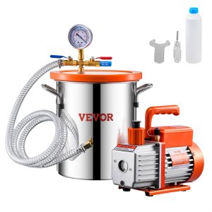

J'ai des pièces à fabriquer en élastomère de polyuréthane. J'ai déjà fabriqué des silentblocs d'amortisseurs pour ma moto de course, avec un certains succès puisque ça fait pas loin de 10 ans et que ces pièces sont encore en position malgré une utilisation intense de la moto.
Sur ces silentblocs, il y avait présence de nombreuses bulles, pas super grave, mais pas dans les bonnes pratiques. Comme aujourd'hui je compte fabriqué des manchons de carburateurs, il va falloir limiter les porosités ...
Tout ça pour expliquer le pourquoi de la chambre de dégazage.
J'ai acheté un kit Vevor complet
Ce kit comprend une pompe à vide VP125, une cuve de 11 litres et tous les accessoires nécessaires à l'utilisation et au montage.

La pompe VP125
Attention de bien lire le manuel avant le premier démarrage
  • Il faut mettre de l'huile
  • Il faut la faire tourner 1mn à vide
  • Et sur le gros bouchon noir est indiqué Remove before start ...Bin si tu ne le fais pas tu iras le rechercher sous l'établi. ... me demande pas comment je le sais :smt003

Il faut environ 60s pour arriver à -0,92 bar.
Ensuite, fermeture robinet + arrêt pompe (comme indiqué dans la doc)
Et au bout de 2mn, ça n'avait pas bougé .... bon pour le service ...
  • La valeur atteinte correspond à ce qui est indiqué sur la doc -0,92 bar (27 inHG)
  • La valeur atteinte en correspond pas à la doc de la pompe (5pa soit -0,99995 bar)
  • Attention, pour un bon dégazage, le forum résines et moulage indique une pression de -0,998 bar.
Le mano revient bien à zéro

A partir de -0,5b on commencé à voir les première bulles apparaitre
J'ai arrêté la pompe lorsque la pression a arrêté de descendre.
Bon, bin ça débulle toujours et la pression reste stable à -0,92b
Allez hop .... on coule ... et sans bulles ou alors elles sont tellement petites qu'on ne les voit pas
En conclusion
  • Faut bien lire la doc
  • Sur ce qui est fourni :
    • le tournevis PH1 ne sert à rien, il faudrait un PH2
    • les colliers ne sont vraiment pas de bonne qualité
    • pour le reste, rien à signaler
  • Les specs sont en limite basse de la tolérance indiquée par la doc du kit (-27inHG à -29inHG)
    Pour faire mieux, il faudrait peut-être refaire les étanchéités (Loctite à la place du téflon, soigner la traversée de cloison ...)
  • Le kit complet correspond parfaitement à mon besoin, les défauts indiqués sont vraiment minimes, donc suis bien content de mon achat.

pompe à palettes et huile: y a-t-il un clapet dans la tuyauterie de vide ? le risque (avéré) et d'envoyer de l'huile dans la cuve à vide si on arrête la pompe avant de fermer le robinet bleu.
et même comme ça on va finir par crasser le tuyau
en cas d'humidité dans la cuve à vide il peut y avoir un effet mayonnaise avec l'huile. solution partielle: travailler avec une pompe chaude pour sécher l'huile
dommage que cette pompe ne descende pas en-dessous de 50 mBar (5 mBar aurait été cool) , mais c'est pas mal pour le prix

Ma 1ere chambre à vide était également une cocotte minute. J'avais fabriqué la pompe avec une grosse seringue et 2 clapets d'aquariphylie, et avec ça je descendais à environ 20mb. Maintenant on peut trouver des pompes à membranes pour une 20aine d'euros sur ali.
Pour dégazer il faut descendre entre 20 et 40 mb (50mb max), soit -0.98 à -0.95b. ça ne sert à rien d'aller plus bas, mais il faut descendre.
en fait ça dépend de la taille initiale des bulles et de la viscosité du produit
on peut aussi vouloir faire une imprégnation. et là 50 mBar va laisser trop d'air
Pour ma part je dégazais surtout du silicone RTV haute température, donc assez visqueux. En dessous de 40 à 50mb la transition est brutale, on voit le produit mousser et toutes les bulles remontent. Au dessus il ne se passe pas grand chose.

En lisant la doc, il est bien indiqué qu'il faut fermer le robinet avant d'arrêter la pompe
