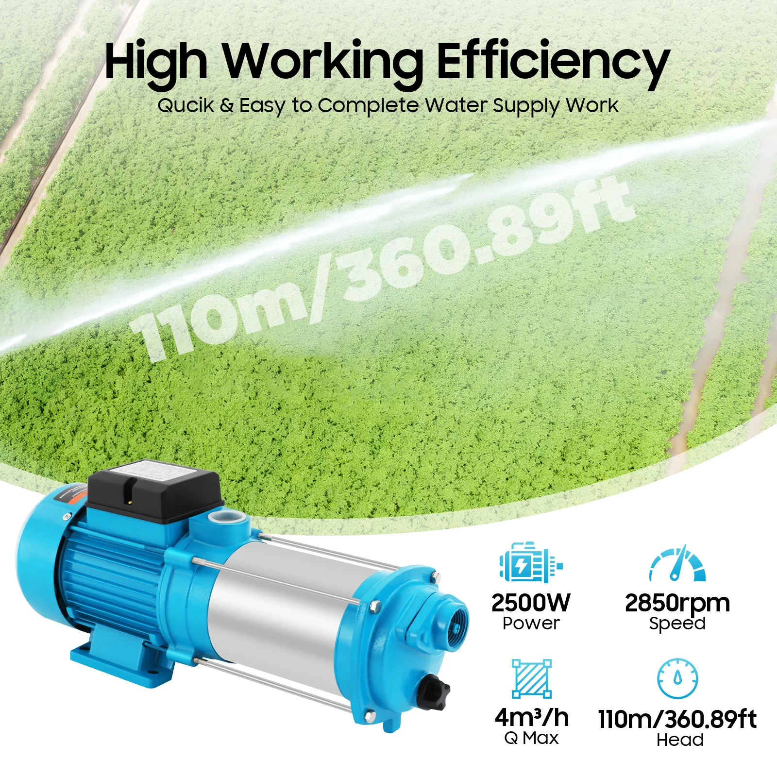

c'est vrai que pour moin de 100e, il y a des pompe 4m3 9bar
je n'arrive pas a trouver les courbes debit/pression, mais cela peu être une bonne alternative ...
La pompe va consommer plus que le moteur de broche !!

- je ne connais pas votre domaine , mais en ce qui concerne les pompes centrifuges à eau pour arrosage de jardin ou puisage il n'ya pas de by-pass intégré; l'espace entre la turbine et la volute joue ce rôle; en conséquence contrairement à une pompe à pistons ou à engrenage même à débit nul la pression reste limitée par contre il serait sage dans votre cas de prévoir sur la sortie un orifice de débit minimum ceci évitera la surchauffe du moteur et de la pompe en cas de débit nul au niveau de l'arrosage , prévoir aussi dans le bac une décantation par cloisonnement ainsi que des barres aimantée pour capter un max de particules métalliques ( pour les métaux non magnétiques je ne connais pas la solution la plus efficace !!)
