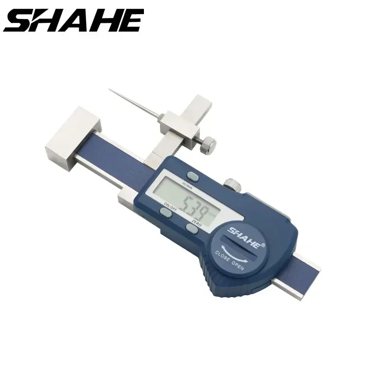

Il y a quand même un truc qui m'enquiquine pour mesurer la profondeur de rainurage sur ma fraiseuse.
Il y a bien la queue du pac mais il faut à chaque fois déplacer la table
ou le Z pour avoir accés avec le pac ensuite tout repositionner l'ensemble etc
J'ai acheté un mini pac mais bof la résolution de 1/10 c'est un peu frustrant.
A force de chercher je suis tombé sur ça:
Je me croyais au rayon jouets et vu le prix il n'y avait pas grand chose à en attendre mais pas grand-chose à perdre non plus.
J'ai acheté je ne sais plus chez quel commerçant et en l'étalonnant j'étais sur le c..
les chiffres affichés sont réels!
Matériau: Plastique ABS
Résolution: 0.01mm/0.0005"
Précision: ± 0.02mm
Le prob c'est qu'on ne peut pas y croire "pas assez cher"
Peut être un coup de chance mais vraiment pour le prix ça le fait.
Quel serait l'outil conventionnel pour mesurer la profondeur de fraisage prés de la fraise?

Ce que vous avez acheté c'est une jauge pour les pneumatiques qui est effectivement bien pratique si ce n'est qu'elle est sans doute limitée à environ 25 mm; c'est le cas pour les 2 que j' ai.
Les cales en pente semblent plus utilisables pour mesurer une largeur qu'une épaisseur sauf si votre rainure est profonde. D' autre part elles sont peut être embarrassantes.
Mettez une photo, j' ai cherche mais je n' ai pas retrouvé même sur rcmachine, Ali et banggood.
Cdlt lion10
C'est ça, c'est ce que j'ai trouvé de plus pratique. Au delà de 25 (rare) il suffit de rajouter une cale.
