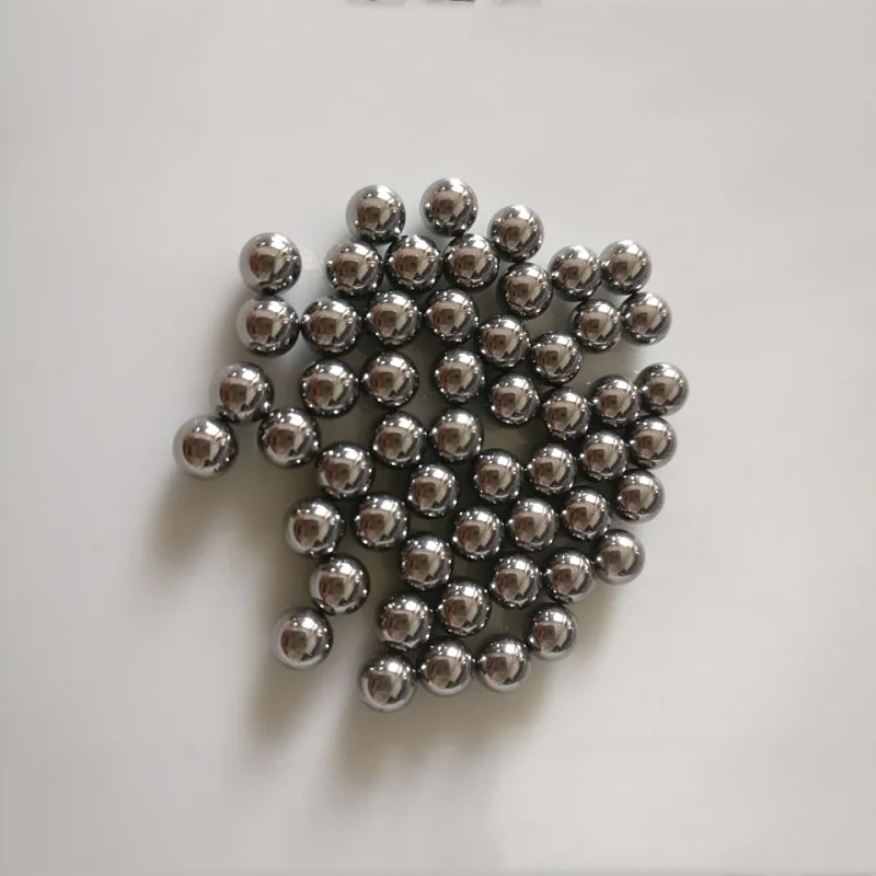

Les écrous à billes des 3 vis à billes de ma fraiseuse Charly2U sont trop usées (vibration...). Comme les vis sont en très bon état, j'aimerai ne changer que les écrous à billes. Or, d'origine, pour avoir un jeu minimal, les écrous utilisés sont de type "à jeux réduit", et ne se vendent qu'avec la vis.
Ce modèle d'écrou existe aussi en type "Standard", avec un jeux plus important.
J'ai acheté un écrou de type "standard" pour tester, et le jeux est plus important qu'avec l’écrou usé. Les billes de cet écrou ont un diamètre de 2,490mm. Alors que le diamètre des billes de l’écrou usé est de 2,507mm (Je pense qu'elles devaient avoir un diamètre de 2,510mm à l'origine.)
J'ai acheté des billes de 2,500mm pour mettre dans l'écrou standard, et cela réduit considérablement le jeux initial. Il est maintenant un peu moins important que le jeu avec l’écrou usé, et le mouvement est beaucoup plus fluide, sans vibration.
Je pense qu'avec des billes de 2,510mm et un écrou neuf, voir des 2,520mm avec l'écrou usé, le jeux approcherait celui initial de la machine. Mais où trouver de telles billes ?
Quelqu'un aurait-il une piste pour acheter des billes de 2,510mm ; 2,520mm ; (2,530mm) de grade, au minimum, ~G20 ?
Merci par avance pour votre aide.
P.S. : Dans un des messages du forum, est donné le lien suivant vers un site de vente de billes, mais les tarifs sont démesurés : Environ 6€/bille. Pour comparaison, j'ai acheté les billes de 2,500mm pour 1,8€ les 100 billes !

Merci pour vos liens Aliexpress. J'avais déjà chercher sur ce site mais leur moteur de recherche est pas très performant (probablement à cause de la traduction). En cherchant dessus avec Google, c'est beaucoup plus précis. Par exemple, en tapant "bille 2.51 site:https://fr.aliexpress.com" dans la barre de recherche Google.
Cela m'a permis de trouver un vendeur moins cher (vendeur : P5-aliexpress Store ; tarif : 92€ les 800 billes en G10).
J'ai commandé des 2,505 ; 2,510 ; 2,515 ; 2,520 car je n'ai démonté qu'un écrou pour le moment. Les autres n'ont peut-être pas des billes de même diamètre. Sachant qu'en mode "jeux réduit", le diamètre des billes est adapté au couple vis/écrous qui les reçoit.
Je vous tiendrai informé de la suite... (date de réception prévue : 04/02)
Positron
Petit compte-rendu après réception des billes :
Les billes semblent bien de la qualité annoncée.
Pour l'axe X, le problème était un fort tremblement et un jeux axial important. Le diamètre des billes en placé était, autant que j'ai pu le mesurer de 2,507mm.
Le maximum que j'ai pu mettre a été 2,510mm. Cela a totalement fait disparaître le jeux et le tremblement.
Vu le faible écart de diamètre avec celles d'origine, je pense que le problème découlait d'une ovalisation des billes.
Pour l'axe Y, uniquement un tremblement, le jeux étant raisonnable. les billes d'origine avaient un diamètre d’environ 2,49mm et j'ai pu en mettre des 2,500mm. Le tremblement n'a pas totalement disparut, mais a très fortement diminué.
L'axe Z est plus délicat à traiter, je n'ai pas le temps de m'en occuper pour le moment.
A chaque fois, j'ai mis une bille de plus par circuit (16 au lieu de 15) car je pense qu'il n'y en avait que 15 pour économiser. Avec une de plus, l'espace restant correspond quasiment à la largeur d'une bille.
Je n'ai pas changé les écrous car le neuf que j'avais acheté n'apporte rien de plus (même moins car il est plus frêle et le trous de graissage et décalé).
En conclusion, cela valait vraiment le coût. Non seulement cela m'a permis d'économiser 1200€ de vis, mais c'est une manipulation qui pourra être reproduite dans le futur, car les billes s'usent manifestement vraiment plus vite que le reste.
