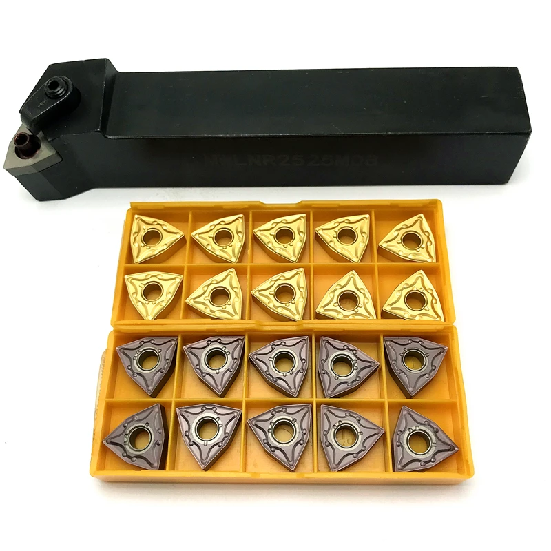

Sur Ali express
€ 8,12 40%OFF | MWLNR1616H08 MWLNR2020K08 MWLNR2525M08 + 10 pièces WNMG080404 WNMG080408 porte-outil de tournage externe inserts en carbure
Il y a plusieurs choix de pastilles et impossible de trouver à quoi ça correspond.
Quelqu'un peut me renseigner et donner son avis sur un éventuel achat ?
Ce que tu donnes correspond à la désignation normalisée des outils et plaquettes
à un outil correspond des plaquettes
mais ces plaquettes ont toutes la même forme et dimension , il n’y a que la nuance ( dureté ) et la forme du brise copeau qui peut changer
édit , ah oui les deux derniers chiffres correspondent au rayon de plaquette fin édit
si tu ne fais pas de production ou des matériaux spéciaux tu prend les plaquettes standard
