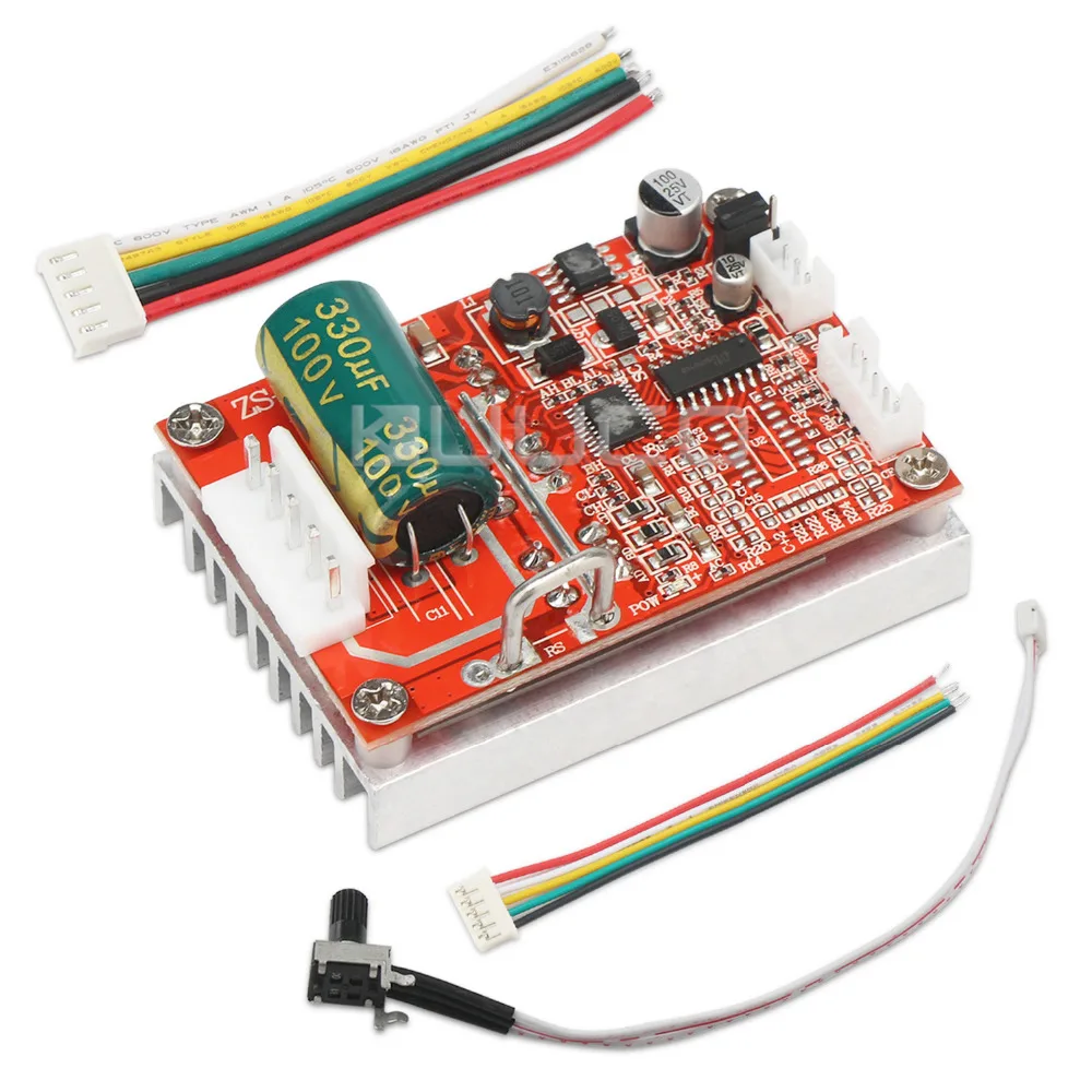

Bonjour.
J'ai le même probleme pour faire tourner ce moteur.
Je ne sais pas si c'est un pas à pas.
Il y a 3 fils pour l'alimentation et 4 pour le contrôle.
J'ai essayé avec ce montage Chinois mais ca ne marche pas.

Donc voici une photo de la plaque moteur, du connecteur moteur, et du driver que j'ai essayé de brancher.
Oui il y a 3 fils plus gros qui doivent être
la puissance et c'est 5 fils de contrôle
Guy69
Lusi a raison (si j'ai bien compris :)) : tu devrais ouvrir un autre post dédié.
en tout cas une recherche rapide sur le Net montre que ce n'est pas un PàP, c'est un moteur Brushless avec encoder.
Normal que ça ne marche pas avec un driver de PàP!

c'est un moteur 3 phases!! et son codeur
avec qu'elle carte espères tu le faire fonctionner?
pailpoe
Si tu as alimenté ton moteur par les capteurs, il est HS !
