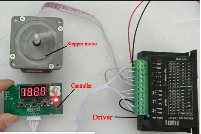

Est ce que quelqu'un aurait la correspondance des bornes des modules XY-DCK11 en particulier du connecteur de gauce qui a 7 bornes alors que le schéma donné plus haut concernant le module DKC 1A n'a que 6 bornes.
Du côté droit( 5 broches au lieu de 4) les indications en chinois sont doublées des indications en anglais mais le connecteur à 7 broches les repaires sont en chinois seulement.
Sans te garantir que ce soit ça ,comme il y a un regulateur de tension sur ces interfaces ,certaines ont une pin de connection supplementaire 5 vdc pour fournir le Driver ou un capteur
Oui c'est indiqué sur le connecteur 5 broches mais c'est pour le connecteur 7 broches que les indications sont uniquement en chinois
2 pins pour le potar externe + 1 pour le commun + 4 entrées : 2 pour start/stop et 2 pour fdc 1 et 2
le branchement du potar se fait uniquement sur 2 pins : 1 pin au milieu + pin sur un cote ,la troisieme patte reste en l'air .
le branchement du potar se fait uniquement su 2 pins : 1 pin au milieu + pin sur un cote ,la troisieme patte reste en l'air .

comme le chinois se lit de bas en haut ,ça fait:
- ADJ (pour ajustement par potentiometre externe )
- grd (pour ground)
- GRD (pour GROUND)
- STA (pour START)
- ST (pour STOP)
- FX (Fin de Course X)
- ZHX (Zebut de Ha Fin de Course X)
tu pourras verifier ma traduction en regardant de très près ce qui est inscrit a la base du connecteur :mrgreen:

Merci beaucoup. Effectivement avec une bonne loupe on déchiffre ces anotations.

Coucou tous le monde,
Je prends enfin le temps pour essayer le dernier module que j'ai acheté.
J'ai tout raccordé et mis sur le Driver du MPAP de mon Z.
Mais ça ne fonctionne pas.
A la mise sous tension j'ai la LED D2 qui est allumée.
Et si j appuie sur Start, rien ne se passe... :smt022
