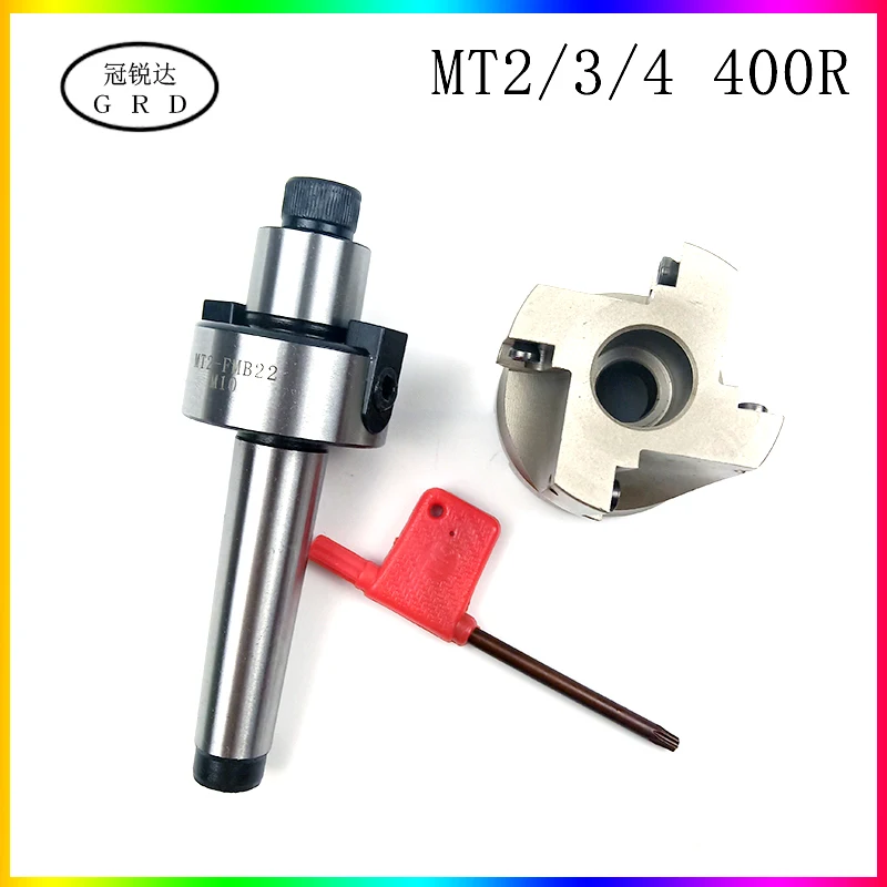

Sur une petite fraiseuse limitée en rigidité, évite les outils à plaquette carbure qui vont casser très vite dès qu'ils prennent des chocs, le HSS est plus indiqué.
H4
Et si tu tiens vraiment à des inserts, utilise des inserts pour alu, qui génère un effort de coupe plus faible, donc moins de problème de rigidité.
Mais si tu sais affûter, effectivement le HSS est préférable : comme les inserts alu, peu d'effort de coupe mais beaucoup moins fragile.
L'avantage des fly cutter (ou bête à corne dans le langage de Moliere et Berurier :wink:) c'est qu'on peut affûter le barreau d'acier rapide facilement sur un touret ordinaire à main levée.
Bien vu, n'étant pas très doué en affutage c'est pour ça que je regardais ce jeu fly cutter, affuter un grain c'est plus facile qu'une fraise de 30, reste le porte fraise a plaquette mais ce n'est plus le même prix
Fly cutter !!
Pour les états de surface de finition.
Pour ébaucher tu seras toujours plus rapide à faire plusieurs passes avec une fraise de diamêtre 10 ou 15mm.
Un tourteau ne serait préconnisé que si tu atteignais les limites d'avances avant les limite de broche. Sur une petite machine la dernière chose dont tu as besoin serait de forcer sur la broche.
On retrouve les tourteaux sur les grosses machines très rigide, limitée en vitesse d'avance.
Si tu veux enlever la matière plus vite, met la broche au max une fraise de 15mm avec 10mm de prise sur 5mm de profond et mouline.
Ni le fly cutter ni le tourteau vont te permettre de gagner en volume de copeaux.
Le fly cutter en revanche peu t'obtenir de meilleurs états de surface.
Merci benguru voila une explication claire, aller plus vite pour gagner du temps pour moi n'a pas d'importance j'ai tout mon temps, mais ta méthode est excellente, passes avec une fraise max de 15 et je finirais avec le fly pour un meilleur état de surface au besoin.

Pour les petites fraiseuses genre X2 le mieux c'est une fraise ébauche entre 6 et 12mm.
Oubliez les tourteaux a plaquettes, c'est trop violent pour la broche (surtout sans courroie). Ou alors on se limite en usage quasi fly cutter avec une profondeur de passe ridicule.
Le fly cutter en hss est possible, avec l'avantage de la surface de travail, mais le volume de copeau est faible.
