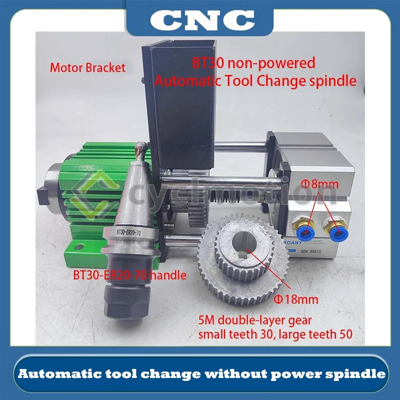

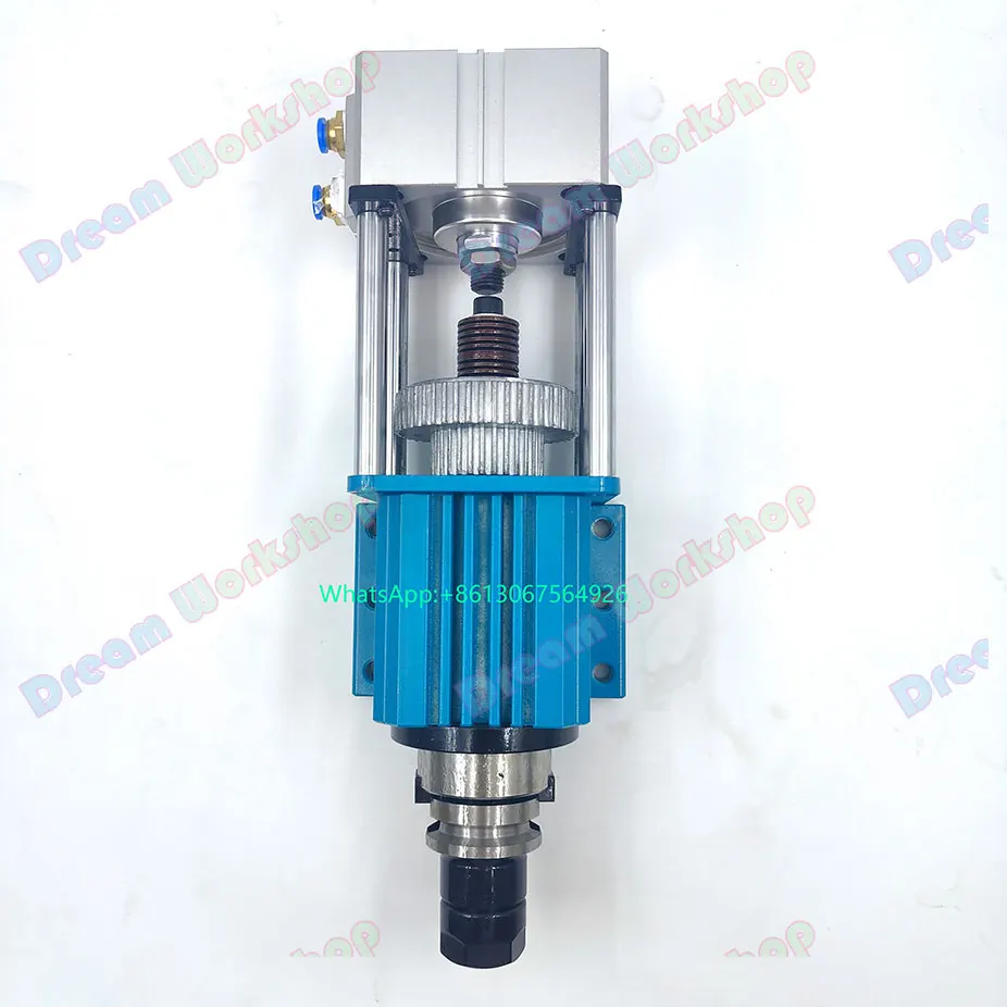

Depuis quelques temps j'ai pu apercevoir ces "mini" broches en BT30 mais basse vitesse (5000tr), ça peut être une piste :
Concernant ces mini broches, j'ai vu passer des discutions sur de forum, et il semblerait que le faux rond, ainsi que les portés de cone ne soit pas terrible (a moins qu'ils n'aient pas eu de chance)
Mais pour moins de 300e, il ne faut pas non plus s'attendre à des miracles ...
Certain tentent de minimiser au mieux les problèmes avec les moyen qu'ils on à dispo
cette broche est, je pense en réponse à la commercialisation de celle-ci
Squal112
Ah oui c'est bien possible, mais bordel le prix de vente !! :shock:
Vu la conception minimaliste et les specs, je donne pas long de la durée de vie des roulements (surtout avec un outil comme celui présenté...)
Limite de puissance à 1.2kW ça fait vraiment pas grand chose pour ce type/taille d'attachement, au choix j'y préfère de loin la BT30 Ø90 "classique" qui m'a coutée bien moins cher :wink:
laurentl38
Les prix ont flambé ou il avait trop de demande (donc/ou il en profite) ... car au début, elle était commercialisé entre 700 et 800E de mémoire
