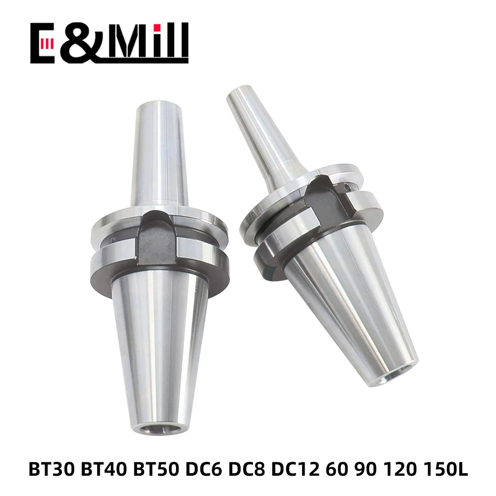

Si tu as besoin de portes pinces dégagés (usinages profonds ou difficilement accessibles en 4 ou 5 axes), regard edu côté des BT30 DC (pinces DC6 voir DC4).
Personnellement j'utilise des ER11, 16, 32 et 40 ainsi que des DC6 avec ma X7.
Et tous proviennent de chez E&Mill, BYGD Good Store ou MAIAM Official Store, tous sont d'excellente qualité, qui n'ont absolument rien à envier à ceux disponibles chez nos revendeurs France professionnels...
