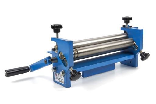

Il semblerait que la tôle à rouler doive être comprimée entre 2 rouleaux, dont 1 entraîneur.
Bjr
pour moi, tu décris un laminoir, (c'est pas des tôles cintrées qui vont sortir)
peux tu préciser à quoi tu pense? photos....etc
si tu penses à ce genre de machine ( que je vais baptiser "2 rouleaux jointif"), c'et le 3ème rouleau, qui réalise le cintrage/pliage, cette architecture permet de réduire/éliminer la longueur de croquage, mais je n'en ai jamais vu dans un atelier standard (serrurerie/chaudronnerie courante), c'et une machine spécifique, le 3ème rouleau est en général avec une manœuvre hydraulique, plutôt pour les fortes épaisseurs
