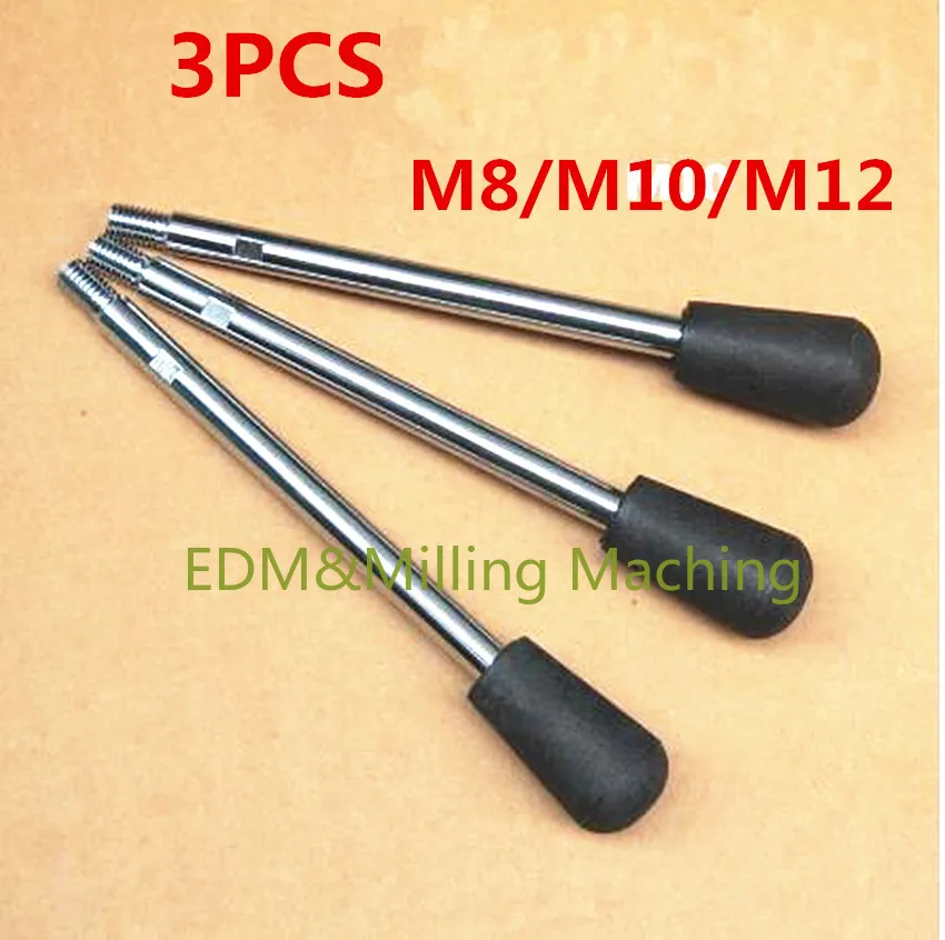

J'ai refait mes cabestants. J'en ai chié au début pour le filletage M14 dans l'inox mais maintenant j'ai le coups de main.
Ca ma coûté 2 barres inox de 14x400 aliexpress
3 billes en plastique aliexpress
1 filière M14 facom amazon car la M14 aliexpress ne mordait pas dans l'inox.
Si tu veux les liens et les côtes exacte dis moi :wink:

Pour le cabestan la mienne est en M12 !
Ok bon à savoir pour les silent blocs !
La mienne était en M12 côté boule et M14 côté cabestant.
J'ai donc fait trois barres en M14 des deux côtés.
Par contre en M12 j'ai trouvé des barres toute faite avec poignée pour moins cher que la matière première et le tps passé. Sur aliexpress 25€ les trois :
