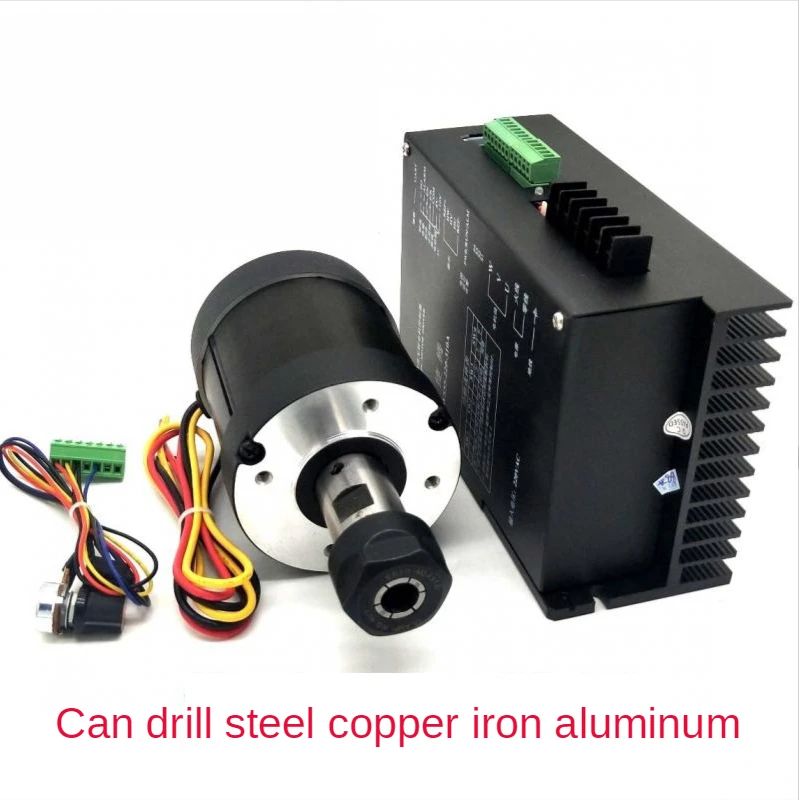

Quand même pas du pure cc. Mais un moteur synchrone de 1000W à 3 ou 4 pôle qui tourne à 9000/12000.
Ce qui s'en rapproche le plus: en 76mm er20.
Mais pas donné, un peu lente et pas d'info sur les roulements.
Je finirais bien par trouver.
Elle coute combien celle la ?
Vu qu'ils la donne pour usinage acier et alu, ça doit être correct comme roulements.
2Nm de couple, c'est énorme comparé aux 0.3Nm d'une 800W VFD ou des 0.9Nm d'une 2.2Kw !!
Je la voyais plus chère: 250€ avec fdp
Je pense qu'il n'y a qu'une paire de roulement mais avec un axe de 15mm c'est sans doute suffisant.
Mais 6000rpm. J'ai peur que se soit limite pour du 4mm.
Sinon c'est parfait.
206,80€ | DIY Engraving Machine Spindle Kit High Torque Brushless Spindle Er20 Chuck Suitable for Drilling and Milling Plane 220V

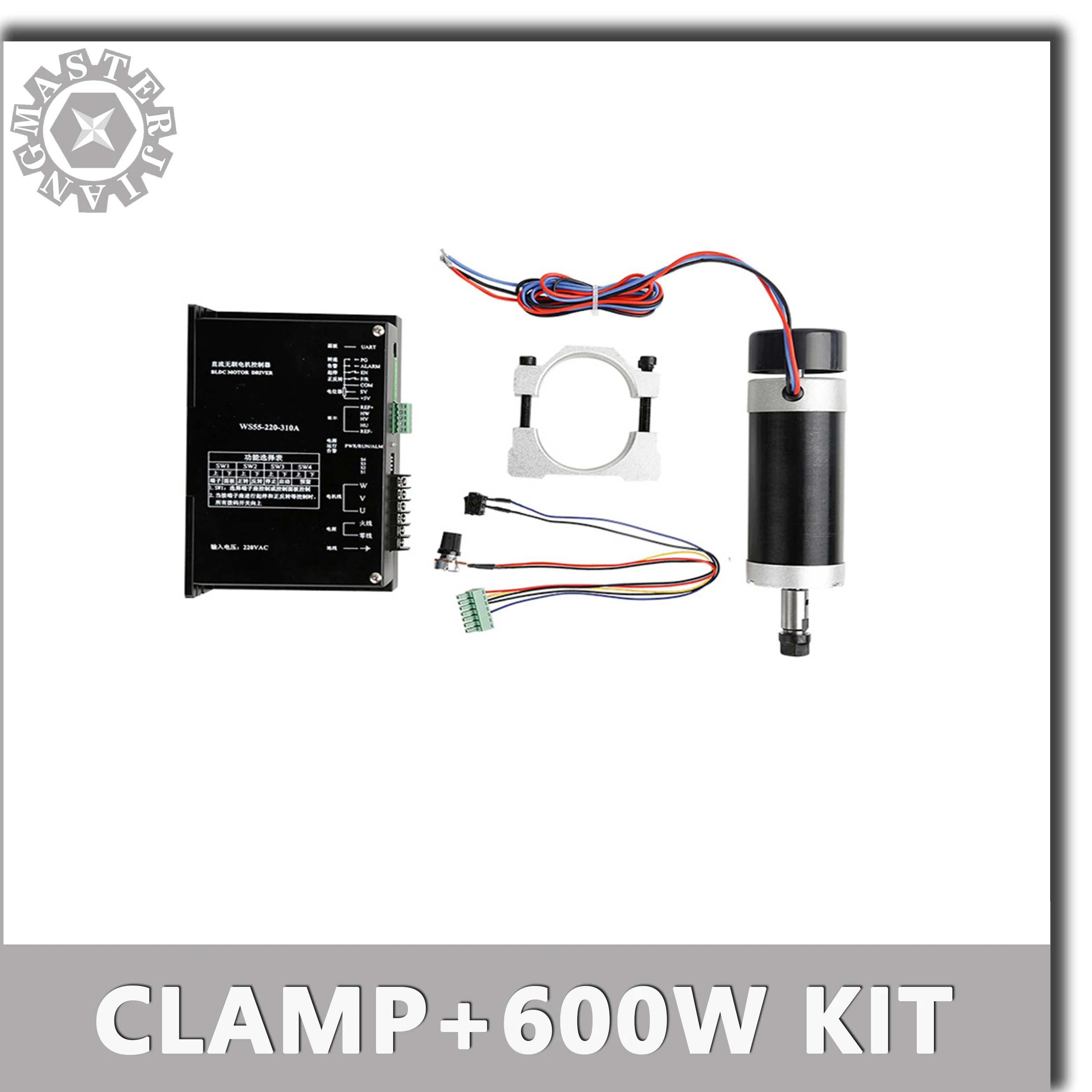

Un broche 600W 9000rpm 0.65Nm 48V à 76 Euros
Il y a aussi une nouvelle version en 310V mais il faut que j’achète un nouveau contrôleur tri 310V: 200 Euros.
Le seul défaut de ces broches est la qualité des roulements. On est plus dans la gravure que le fraisage.
C'est d’ailleurs le même contrôleur que la broche 900W 2NM à 6000tr/min ER20.
Là on a un problème de vitesse, mais les 2 Nm sont séduisant...
On imagine des roulements plus costaux que les précédents -> 250 euros

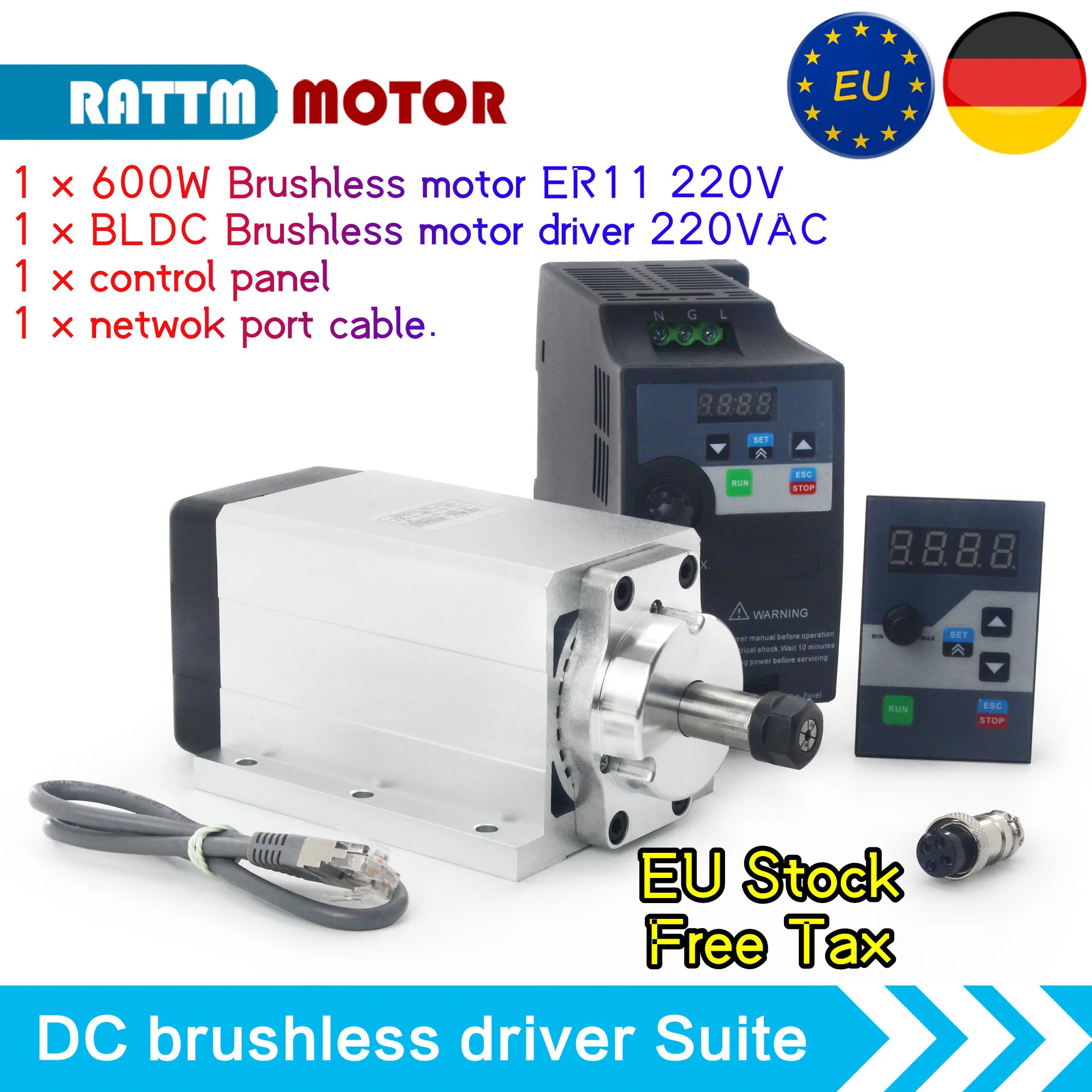

Et pour finir cette broche carré un peu mystérieuse de 600W 12000rpm 0.55Nm avec des allures de broche HF mais je soupçonne ce soit une driver bldc.
C'est un moteur 4 poles avec un roulement de 15mm à l'avant. Ce qui pourrait la situer entre les deux précédentes, et malheureusement en er11 ce qui confirme son positionnement plus gravure que fraisage fin.
Son prix est ridicule -> 150 euros avec la VFD
Ce qui me plait moyen-moins, c'est que c'est un porte-pince rapporté sur l'axe du moteur. Bon, ça peut arriver à tourner rond, mais ça indique clairement un moteur avec un détournement de fonction pour en faire une broche de fraisage. Je crains que du fait, les roulements ne soit pas à la hauteur.
Je vais peut-être prendre une broche pour la 3018 que je vais recevoir. C'est le même système de pince rapportée, mais je n'envisage pas la même utilisation, ce sera bois et matériaux tendres (même si par curiosité je teste l'alu). La 1610 est une bonne surprise quand à sa rigidité mais la surface de travail est un peu petite pour les projets à venir.
