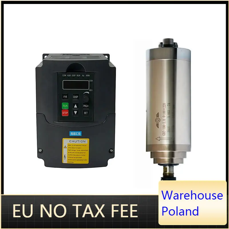

Dois-je conclure qu'une broche avec un nominal à 24000 a suffisamment de couple à 12000 pour usiner de l'alu?
EDIT: Je viens de trouver cette mini vdf dont les caractéristiques me conviennent: 600W, 120000tr/min. Les roulements sont des 6002 donc pas le top du top mais toujours mieux que ce que j'ai. Pour 200 euros avec la livraison :shock:.
Vous en pensez quoi? Bonne idée?

D'après les abaques, on peut descendre à 6000 RPM tout en conservant le couple, en dessous, il s'effondre.
(abaque d'une 2.2Kw Chinoise ronde courante)
Il existe des 1.1Kw en 12000 RPM ... mais je n'en ai pas vu chez les Chinois, par contre ELTE en fait, c'est la PE2-14/2 .. mais pas facile à trouver.
ici une teknomotor 2.2Kw en 18000 RPM (6.4 Kg)
ou en 1.1Kw 18000 RPM (4.7 Kg)
les puissances annoncées chez Elte, Teknomotor et GMT sont les puissances restituées, contrairement aux broches Chinoises courantes (par exemple les broches rondes courante de 2.2Kw) ne font en fait que 1.8 Kw restitués)
A basse vitesse, non seulement le couple s’effondre, mais d'après ce que j'ai lu, l'appel de courant fait une poussée de fièvre.
Mes 2 broches (400w et 800w) 24000tr/mn sont arrivées avec des VFD programmés pour 6000tr/mn en vitesse min, hasard ou pas ?!
J'ai vu des broches 12-13000tr/mn max, la vitesse mini (conseillée) était de 3000tr/mn.
