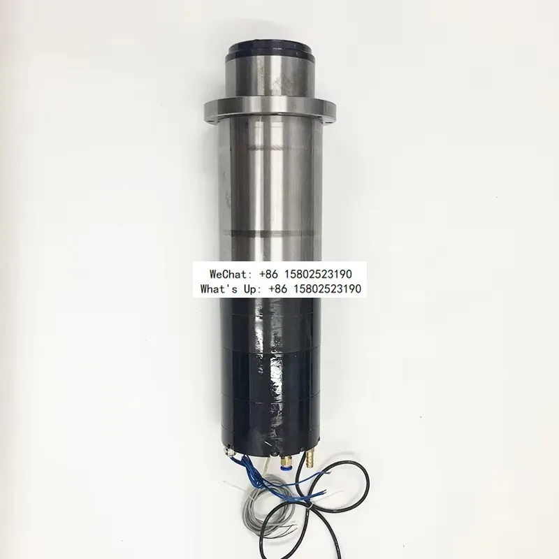

Broche 2.2 kWh 220 V à air
ce genre de broche n'est pas faite pour tourné lentement , on peu compensé avec un vfd capable de compensé en injectant plus de courant/tension si la vitesse diminue, mais en open loop c'est pas terrible , il faudrait un suivis "servo" (encodeur) et un drivers adapté (un vfd classique ne le fait pas) MAIS ta broche n'est pas faite pour et risque de ne pas aimer ! (fort courant , faible rotation = surchauffe )
en imaginant que ta broche tienne le coup , avec drivers servo , tu pourrais tourné a 5rpm et 2.2kwatt et couple Max !
cela dit de mon avis a coup sur elle tiendras pas et crameras :)
il vaut mieux investir dans une broche servo faite pour, mais le tarif va te faire peur :/
