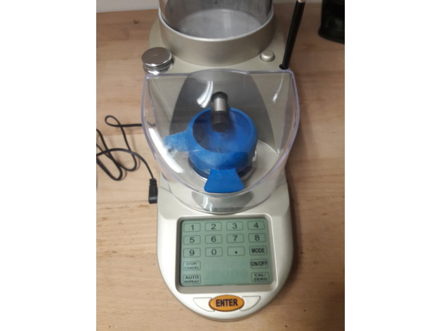

Je voudrais me faire un petit coupe pour ma balance lyman gen5, mais le resultat n'est pas la après plusieurs tests...
J'ai essayé sans support pour la base, avec, différents types, 0.1mm d'écart, mais rien n'y fait. Comment aborderiez vous la chose sur cette pièce?

Moi, j'avais créé ceci il y a quelques temps maintenant, j'avais réalisé l'impression en deux morceaux ...

Tu es sur quel slicer et quelle machine et quel filament ?
Il n'y a pas que l'écart qui compte pour les supports : la couche de contact également.
Mets deux couches de contact très denses avec beaucoup de ventil.
L'écart autour de 0,4mm sinon le support est fondu dans la surface et impossible à enlever.
Profites de cette pièce à problème mais toute petite pour mettre au point tes réglages de supports.
Il vaut mieux que tes réglages de pontage soient également au point.

Je ne sais pas quel slicer il utilise mais si ça se trouve il existe des profils ou les supports sont déjà bien renseignés.
Et sinon : écart autour du diamètre de buse et au moins deux couches très denses en haut et en bas des supports.

Vu la forme et la position ici, si le support n'est pas trop collé il suffit de lui serrer le kiki à la pince et ça casse en libérant l'objet.
Une autre forme de supports consiste à ajouter un objet complémentaire à 0.4mm d'écart.
Les deux seront imprimés et au final il suffira de casser l'objet du bas pour libérer le bignou.
Ça évite d'avoir à définir les réglages spécifiques pour les supports mais ça utilise plus de temps et plus de matériau.
Vu la courbe très plate de la base, tu n'y arriveras pas ou très difficilement sans supports.
Si ton plateau le permet, une base plus large serait une solution.

Je suis sur une prusa core one et donc sur prusa slicer. Je suis tout à fait d'accord, et c'est pour cela que je pose la question, car sur des impressions cubique mes supports sont bons, mais sur du rond, je n'arrive pas à trouver la bonne recette pour avoir un bon rendu après retrait des supports, c'est toujours une cata... Donc cette coupelle, c'est un peu aussi un test pour progresser.
J'ai la buse de base en 0.4, mais 0.4 entre le support et la pièce c'est énorme!

Ma remarque "base plus large" était à propos de la partie en contact avec le plateau. Plus large à ce niveau, donc moins de forme bombée en surplomb.

Distance XY entre un objet et ses supports :
80% du trait ? ça fait 0.3mm.
Mets 150% en Distance XY entre un objet et ses supports : ça fera 0.6mm en horizontal
Tu as une accroche énorme vu que le bidule est très incliné.
et 0.4mm en Distance Z du contact supérieur
Vu la taille de la pièce tu n'as vraiment pas grand chose à perdre à tester.
Dans ces cas là, pour des tests, on ne fait pas toute la pièce, on coupe à la hauteur de la partie la plus bombée.

Voici ou j'en suis... Effectivement depuis quelques temps je ne fais que des tests sur des coupes pour éviter d'utiliser trop de matériel.
J'ai réduit la vitesse d'impression, j'ai changé l'interface des supports (ici en circulaire, mais j'ai fait aussi en croisé), le decalage en XY mais toujours pas fameux. Sachant que j'imprime en 0.1 par couche.

Tu peux peut être enlever une partie des supports pour avoir par exemple 3 ou 5 secteurs au lieu d'un seul et unique gros support.
Vérifies voir tes réglages de surplombs.
En dessous de 45° sur les matières du type PETG ou PLA tu devrais réduire la vitesse et mettre la ventil à fond.

Je me sers tous les jours de ma Core One avec le Prusa Slicer et tout se passe bien ! J 'ajuste, disais je et surtout je ne me disperse pas , et heureusement Mais tu ne nous a toujours pas dit de quel filament il s'agit, marque , composition, de la T°c de ta buse et du plateau .
Je me demande surtout si ton filament n'est pas tout simplement pourri , humide, ou ta buse polluée par un précédent filament ... (?)
Alors effectivement, c'est du PLA polymaker, donc normalement un filament simple
D'origine pour les réglages pla c'est du 145mm/s alors que normalement le PLA est donné pour 80mm/s.... Qu'est-ce qui m'échappe?

Il faudrait préciser exactement quel PLA. Le "PLA pro" polymaker est donné pour 300mm/s max.
Quel type de "PLA" est pris en compte dans le profil ?
Non, c'est bien le profil polyterra de chez polymaker, et celui que j'utilise.

Je ne travaille presque jamais le PLA , mais je me demande si tout simplement tu ne serais pas trop chaud pour la buse.
As tu essayé de réduire de 5 à 10°c tes couches supérieures, on dirait que ton filament fond trop ?
De plus "0,10 fast détail", pour ce genre de travail n'est pas forcemment adapté . Essaye plutôt un "0,20 structural" .
