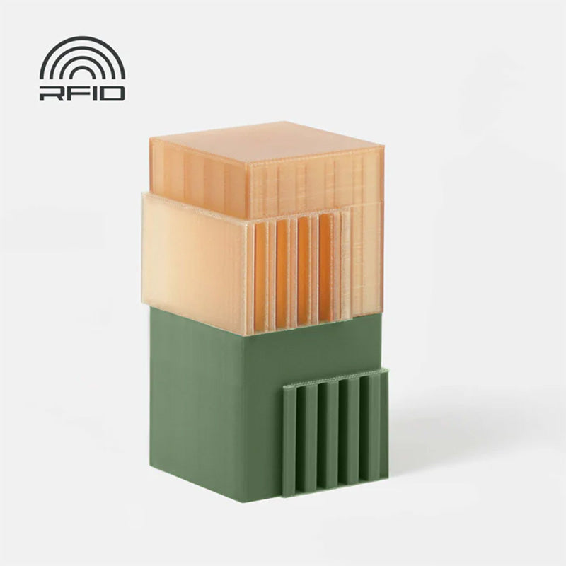

s'il y a un support soluble pour petg, l'info m'interesse
Bambu Lab Support PLA/PETG​
mais à 31 € ht les 500 g alors qu'un petg correct est à 15-25 € le kg, ça fait chérot les support. Et puis les supports solulbles dans l'eau sont avides d'eau et donc à déshydrater avant usage sous peine de soucis.
Il y a aussi le HIPS, impression sans souci, mais soluble lui dans le Limonène (terpène)
Les supports solubles coutent cher mais on en met très peu, juste entre les supports et la pièce.
