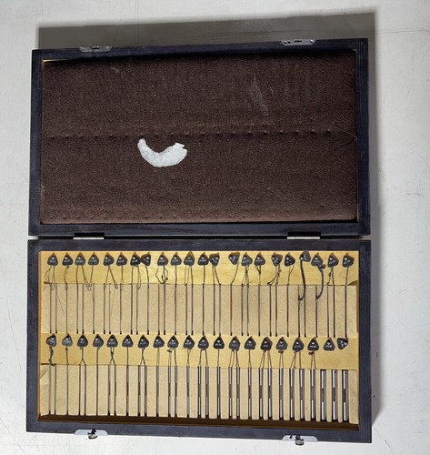

La boite de pige de mesure pour les filets, il en manque quelques un mais c’est trouvable au moins ^^.
