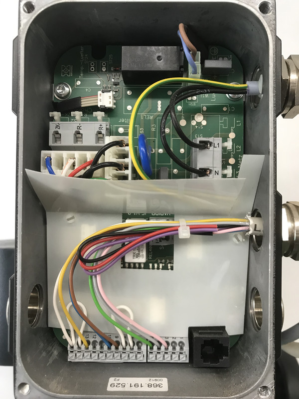

Je viens de faire l'acquisition de ma première fraiseuse qui est numérisée.
Alors que j'ai la chance d'avoir tout les volants pour un contrôle manuel, je ne peux pas commander manuellement le moteur de la broche, (ni le lancer, ni régler sa vitesse, ni le sens de rotation). Tout est câblé pour un contrôle cnc avec le pc.
Je souhaiterai donc pouvoir le lancer manuellement tout en conservant la partir cnc telle-quelle.
Voici actuellement le cablage:
Voici le câblage officiel.
Mon controleur n'est pas l'officiel, mais j'imagine que P2 doit représenter le contrôleur CNC ou s'y apparenter. (J'ai un doute sur P2 et je me demande si ça ne serait pas une simple carte avec un relais qui coupe la rotation de la broche si la cabine n'est pas fermée...).Mais si je ne me trompe pas on dirait qu'en mode CNC officiel le pilotage de la vitesse et du sens de rotation de la broche reste manuel.
Voici l'idée de ce que je veux faire, mais je pense qu'il faut rajouter des diodes et peut être un interrupteur , car là comme ça, cela devrait marcher en "manuel" car la carte n'envoie rien, mais en CNC je pense que le potar va s'additionner et tromper le signal.
Je n'ai pas encore réfléchi à la partie "start" et sens de rotation du moteur car je pense que ce n'est qu'une question de commutation et qu'il découlera de la solution pour le variateur.
A noter que tout fonctionne en CNC, malgré le cable jaune dénudé qui ne va nulle part, et qu'à priori il n'y a pas de masse commune !!!
Quelle serait donc votre solution ?

Tu aurais une photo de oú aboutissent les fils du moteur de broche si tu dis qu 'il n'y a pas de variateur de broche ?
Voilà, mais c'est exactement la memechose que sur le premier schéma ...
Pour la mise en marche il suffit de mettre un interrupteur entre FQ et M_CW.
Pour la consigne de vitesse il faut bien sur mettre un inverseur soit Potentiomètre, Soit CNC.

Effectivement je pense que je ne pourrai pas me passer d'un inverseur, d'ailleurs en fouillant un peut plus du coté de wabeco, j'ai trouvé le schéma que je cherchais. C'est pas pour la fraiseuse mais pour leur tour, mais je pense que c'est la même chose :
