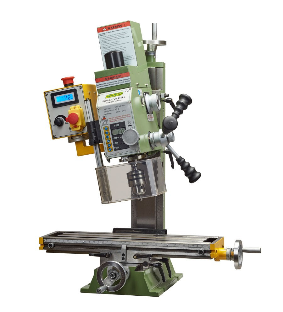

plus je regarde les warco, moins j'ai envie de mettre des sous dans une b20l:roll:
et
avec une grosse préférence pour la première, qui dynamite le budget.
c'est moins pratique avec une colonne ronde mais pas insurmontable . Il y a un canadien sur youtube qui l'explique tres bien , me rappelle plus comment il s'appelle .
Mais c'est vrai que c'est mieux avec une colonne prismatique ....
Edit : marc l'ecuyer
Beh, déjà un grand merci à vous!
On en revient toujours au même :
Budget trop court, ne permettant que de prendre de l'occase (avec les écueils dont on a parlés) si je veux faire l'intégralité de la culasse avec la même machine.
Reste la solution de l'ébauche avec une petite fraiseuse, et finition au marbre. Ça pourrait être la solution la plus raisonnable.
Donc l'urgence pour moi devient de me faire un marbre convenable, et de tester.
Encore merci à tous pour les avis !
la premiere est un clone BF45 collone ronde , préfere la collonte carrée pour la BF45
la seconde est une BF16 , model plus petit que la BF20 et encore plus petite table que la BF20L (L pour longue ) :)
la BF20L est entre les deux des liens que tu donne :)

si tu veut passer sur du pas cher chinois une BF20L (et j'insiste sur le L car la table fait 700mm de long avec 500 mm de course (contre +- 200mm de moins sur la version de base ) mais l'etat enfin plutot la planéité de l'usinage risque de te décevoir + les soucis de machine chinoise vendue pas cher comme vend les "indien" des jouet sur le marcher du samedi sur la place , qui sera pas top en alésage (rigidité collone pas top , c'est bien pour faire des trous !
mais idéalement une BF45 "like" en ISO30 et collonne carrée , peu importe sous quel marque tu la prend les seul diff entre les marque c'est la qualité des usinages des pieces + quelque amélioration d'origine et prend AVEC avance auto en X :)
