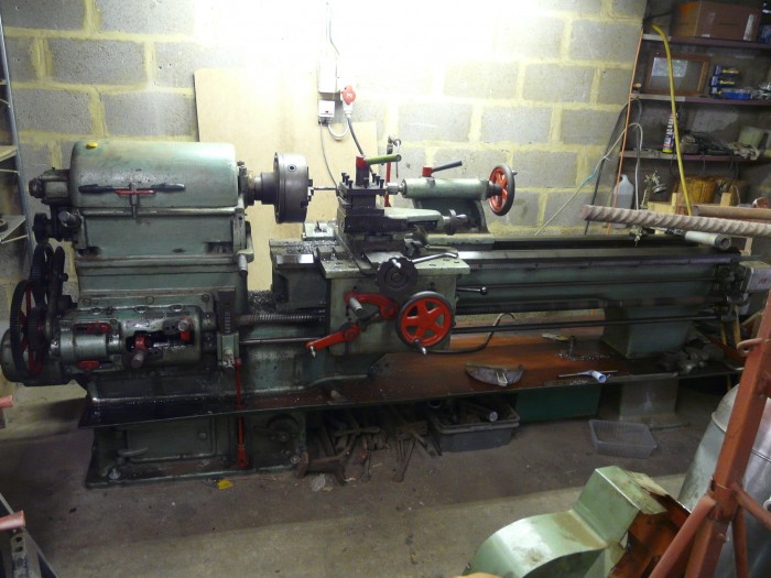

bonjour, je me présente je m'appelle Tarquin j'ai 16 ans et je suis passionnée par la mécanique de puis ma tendres enfance... je vis en Belgique :gelbik: "dans" la région Liégeoise (quoique a la limite de la régions namuroise:wink: a Couthuin dans une pseudo-ferme ou j'ai pus découvris et utiliser la mécanique. j'ais tous les outils qu'il me faut pour presque tout faire sauf pour faire de l'usinage réel de pièce. Donc cela faisait quelque année que je cherchais LE tours de mais reves! j'ai fini pars en trouver un il y a maintenant quelque mois... en juin (en plein examen) cet un excellent tours sans le moindre jeux ont vois même encorre l'usinage des glisieres! , il fait 1.8M entre pointe :!: , recu avec deux lunettes, faisant des filet withworth et métrique, mais sans outils (pas grave j'en avait déjà), mais sans marque :???: et surtout san manuel!!! (vus ont ages aussi).

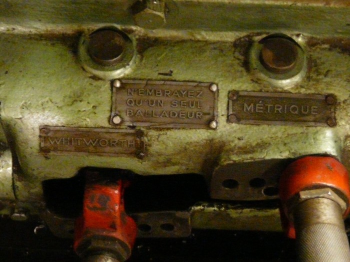

j'ai pus usinée une pièce (un axe pour la toupie a bois de mon frère) avant de me rendre compte du problème réel qui est l'usinage des filet :cry: car il y a une boite avec deux levier en en séries suivi de deux sélecteur un pour le métrique et l'autre wihtwoth le métrique qui font combinée ensemble 9 vitesse a eux deux! les 5 première pour le métrique et les 4 dernières pour le withworth...
est ce que quelqu'un connaîtrais par azart ce tours? je suppose qu'il est belge vus que ces un moteur belges, wallon car les rares écritures sont en français...
ou quelqu'un saurait comment faire un filet sans demonter toute la boite?
(j'ai démonter les deux premiers levier pour me rendre compte qu'il faisait 3 rapport diffèrent; 1/4, 1/2 1 et 2/1.)

c'est un magnifique tour!!
L'aspect très en avant du mandrin fait penser à un PRECIS mais je ne sais pas si cette société a fait des tours aussi gros.
Regarde au niveau du moteur il y a souvent des plaques.

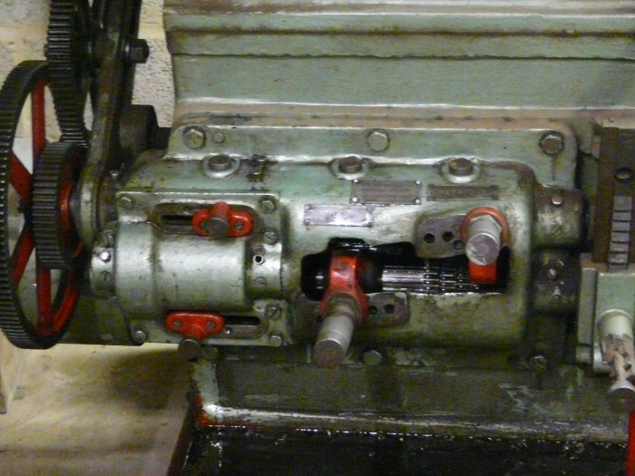

Je pense que tu as bien plus que 9 vitesses d'avances! Peux-tu me préciser comment est entraînée la broche (par rapport au moteur) regarde si le moteur électrique est d'origine.
Tu n'as pas besoin de manuel pour ce type de machine : cherche les graisseurs, les niveaux d'huile et ça le fait! Tu sembles avoir deux leviers à droite et à gauche de la poupée fixe, as-tu essayé de les bouger? Comment fais-tu varier la vitesse de rotation de la broche? Tu dois avoir un déplacement automatique du chariot dans le sens transversal.

je ferais d'autres photos des engrenages demain... bien que le probleme ne se situe pas réelement la mais plutot au raport que me fournise les baladeur metrique et withworth...
1: selecteur 3 position sens droit, neutre et sens inverse
2: 1er levier de vitesse 2 position
3: 2ème levier de vitesse 2 position en série avec le 1er levier
4: baladeur whitworth 5 position + neutre =>vis mère en série avec le 2ème levier
5: baladeur
6: mise avance sur la vis mere
7: avance longitudinale et transversale
8: avance longitudinale a la main
9: mise en marche
10: levier de vitesse de rotation du mandrin (il y en a un deuxieme tout en bas a gauche de la trape)

ne t'ennuie pas à faire d'autres photos. Je t'ai demandé tout ça car je voulait être certain que les engrenages visibles à gauche formaient bien une "lyre" ; et c'est bien le cas!
Tu as donc dans ta config actuelle :
4 vitesses différentes à l'entrée de ta boîte de selecteurs de pas, tu as 5 pas whitworth et A pas métriques. Soit 20 pas whitworth et 4xA pas métriques. Mais en plus tu peux modifier les engrenages de la lyre : la cascade d'engrenages qui se trouve à gauche.
Si tu as trois possibilités de combiner les engrenages avec cette lyre tu arrive à 60 pas whitworth et 12xA pas métriques. Ce n'est pas énorme : sur mon Cazeneuve il y 73 pas whitworth et 73 pas métriques...
Comment déterminer tout ça....
Ben y a pas 36 méthodes : faire des essais!!!
En général la lyre est à régler en fonction de la vitesse de rotation de la broche, après il te reste à faire des essais sur des morceaux de ferraille en notant bien tes combinaisons. C'est très très long, mais je ne vois pas d'autres solutions... J'ai cherché sur internet pour essayer d'identifier ton tour : rien...

merci pour toute ces reponse! j'ai chercher un peux partout sur le net et pas moyen de trouver un tours qui y resemble... quand au vendeur je ne retouve plus sont adresse et comme il sans debarsais a causse de demenagement....
tarquin
j'ai finis par trouver les rapport de baldeur... je peux donc fairre bcq de filet! j'ai un jeux de pignon complet en plus... :-D et pour completer mon outillage j'ai acheter 15 outils a plaquette negative, 3 palmer/micrometre et un pied de comparteur + sont comparateur a 150€!!!
