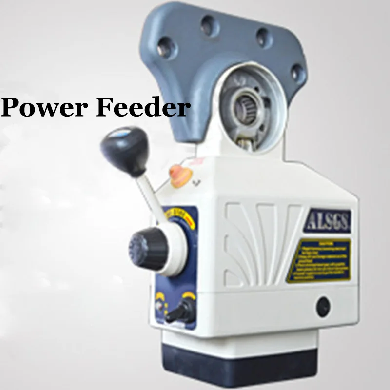

le moteur auxiliaire c'est moins drôle, mais c'est beaucoup moins de travail.
sans compté que mettre la mains sur une boite d'avance c'est pas gagné, il y en avait une sur ebay a 500 euro je crois , mais elle a du être vendu.
j'ai motorisé le Z de ma F3 avec ce modèle '' plus ou moins ''
pour le X il faudrait un modèlede ce style la , pour pas perde trop de course.
