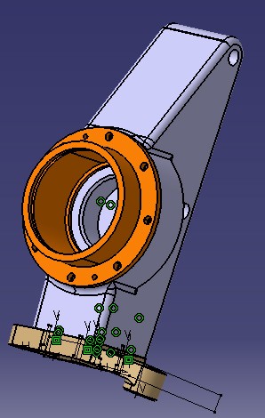

On peut faire les porte-moyeux en alu.
Ca implique de redessiner complètement celui-ci mais on gagne en rigidité et en poids malgré le volume supplémentaire.
Ce montage (prodrive) existe sur les bmw M3 groupe A et ca tient en compétition sans pb. Donc en utilisation normale, aucun pb :wink:
Une petite photo pour illustrer !
Montage équivalent prodrive avec attache pour amortisseurs à bonbonne séparée.
