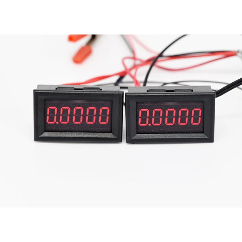

J'ai profité d'un peu de temps libre pour réviser mon HBX 360 et changer les joints du variateur hydraulique.
Dans la foulée j'ai installé un tachymètre électronique (made in china) et un diviseur pour la broche.
Le tachymètre est le suivant, livré avec son capteur à effet hall :
Le diviseur est de fabrication maison.
Il date de plus de dix ans et était auparavant monté sur mon tour Star.
Je n'ai donc fait que l'adaptation pour le HBX 360.
Le reste se passe de commentaires, place aux photos.
Il faudra quand même que je vérifie si la vitesse de rotation de la broche correspond bien à la réalité. Le HBX 360 est donné pour tourner à 3000 t/mn, et pas à près de 3500 t/mn
Mais s'il y a des questions, je répondrai volontiers.

Salut.
J'aimerais bien que mon hbx360 soit aussi propre que le tiens....
Le diviseur, il te sert pour du brochage ?
Ou tu montes un outil tournant ?
Il a déjà servi sur mon tour Star pour du brochage et pour la réalisation de verniers et bagues graduées.
Je pense qu'il aura un usage similaire sur le HBX.
Par contre s'agissant du brochage, je ne suis pas très favorable à utiliser les mouvements du trainard, aussi j'envisage la réalisation d'un petit dispositif monté sur glissières à billes et positionné sur le petit chariot, à la place de la tourelle. C'est ce dispositif qui donnera le mouvement de va et vient à l'outil à brocher.
J'envisage également de réaliser une broche (outil tournant) de perçage - fraisage allant jusqu'à 10 mm. Ce serai plus pratique et un gain de temps appréciable plutôt que de démonter la pièce, la remonter sur le diviseur universel, lui-même sur la fraiseuse.
