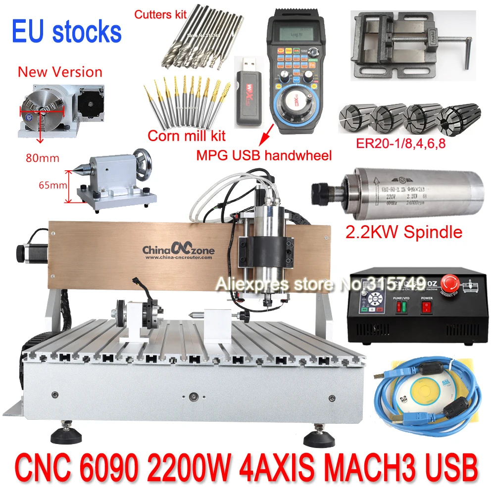

bonjour a tous.
je viens de m'acheter une cnc 6090 de chez china cnc zone en usb.
après pas mal d'heure de paramétrage, le vendeur chinois a lui même installer mach3 et l'a également configurer.
la machine marche bien environs 1h et ensuite je rencontre beaucoup de problème de pas qui saute.
en gros ci je déplace la fraise et que je fait "go to z" 1 coup sur 2 les moteur saute des pas et la fraise ne retourne pas a ça place.
ce qui me chiffonne c'est que des fois la machine marche nickel pendant 1 heure et après elle fait que foirer....après avoir communiquer une semaine avec le vendeur chinois (qui a beaucoup de patience) je m'en remet a vous car il n'a toujours pas résolu mon problème.
j'utilise un ordinateur portable sous win 10 avec la version de mach3 qu'il m'ont donner.
le lien de ma machine:
ci quelqu'un avait une idée de pourquoi ca plante de manière aleatoire..
merci !!
